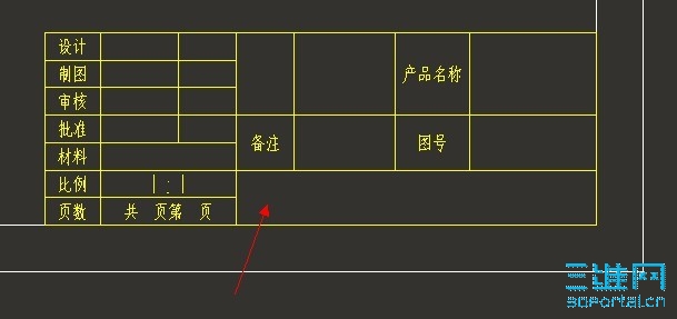

怎样在工程图标题标里插入公司LOGO图片?
  M8 Q4 O. i) W: w8 U' N' {在红色箭头位置插入

在制作模板文件(图幅)时将图案添加在CAD上,再转化为PTC的模版文件
发表于 2010-3-21 15:27:19 | 显示全部楼层 来自: 中国浙江杭州
先在模板文件里填上,保存,以后使用这模板就不用再填了

) L5 G; S5 V: ]# N那么在制作模板文件时应该怎样填上这个LOGO呢?模板文件我会制作
发表于 2010-3-21 15:59:01 | 显示全部楼层 来自: 中国辽宁大连
先在autocad中制作,图副一样大,logo也放在你要放的位置,然后保存。
- e* N' c" e! u9 B! H在将这个cad文件导入到模板中。
发表于 2010-3-22 11:46:10 | 显示全部楼层 来自: LAN
以插入对象的方式插入.

发表于 2010-3-22 12:18:16 | 显示全部楼层 来自: 加拿大
插入对象,选择图片。

发表于 2010-3-25 09:19:51 | 显示全部楼层 来自: 中国浙江宁波
可以先新建“格式”文件“frm",并以表格方式建立标准标题栏,下次建工程图时直接调用此“格式”文件
发表于 2010-3-29 19:58:02 | 显示全部楼层 来自: 中国江苏苏州
PROE中有个插入图片的命令,可以用此法插入公司LOGO
发表于 2010-4-1 16:06:40 | 显示全部楼层 来自: 中国北京
自己做个模板
发表于 2010-4-13 15:37:31 | 显示全部楼层 来自: 中国山东青岛
在cad中做个公司的logo导入到proe中调色板中,用的时候可以插入,如果用的很多,可以做成模板
