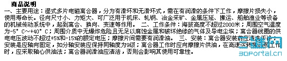

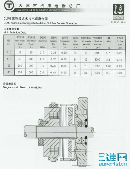

    最近需要DLMO型无滑环制动式电磁离合器资料,向天津机床电器总厂咨询,也只得到了有滑环式的资料,《机械设计手册》上也没有查。各位大侠手上是否有?请求支持。谢谢!

 楼主| 发表于 2010-3-21 08:05:07 | 显示全部楼层 来自: 中国湖南岳阳
谢谢你的帮助!还是没有找到不带滑环的DLMO系列的参数。8 D" J1 |0 t- B6 u0 @" M
   我是用在机床的进给上。工作时一个电磁离合器(可以是DLMO或DLM5带滑环)吸合,工作结束时,同一轴上与之并排安装的另一个电磁离合器(DLMO无滑环,需要改装)吸合,起制动作用。手册上只有带滑环的参数,没有不带滑环的资料。再次感谢!
