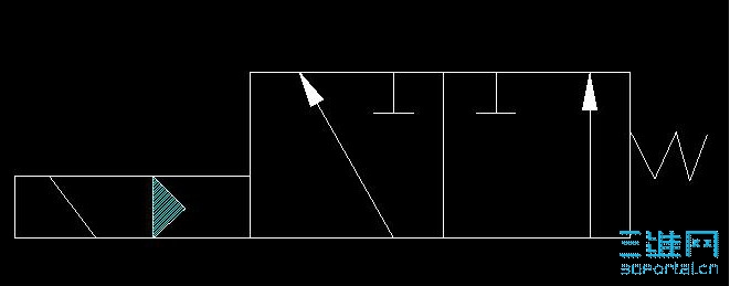

国内有哪个厂家生产有这样的阀?
发表于 2010-3-21 07:47:43 | 显示全部楼层 来自: 中国江苏南通
你确定是电液换向阀?

 楼主| 发表于 2010-3-21 08:25:50 | 显示全部楼层 来自: 中国广西柳州
你确定是电液换向阀?
6 K3 I- M$ i6 x9 N. _
; i7 \( e. c  K华德可以有
- W# [$ O0 ~5 ~7 l自流井 发表于 2010-3-21 07:47 http://www.3dportal.cn/discuz/images/common/back.gif
0 a/ S& s/ [4 b, k5 j' }( E" J" H5 }8 B样本显示只有两位四通的,没有两位三通的
发表于 2010-3-26 22:57:11 | 显示全部楼层 来自: 中国北京
样本显示只有两位四通的,没有两位三通的
8 R& L' k8 V& S) a4 Ncd0201 发表于 2010-3-21 08:25 http://www.3dportal.cn/discuz/images/common/back.gif
堵上一个孔不就行了吗
发表于 2010-3-26 23:27:22 | 显示全部楼层 来自: 中国河北廊坊
正解 4# 日暮彷徨
发表于 2010-3-27 14:15:32 | 显示全部楼层 来自: 中国江苏泰州
同意楼上的,我看的上海液压件一厂,就是有这么一点,堵上一个孔就可以了
发表于 2010-3-27 15:54:18 | 显示全部楼层 来自: 中国江苏常州
无锡液压元件气动器材有限公司有此产品,去看一看。
