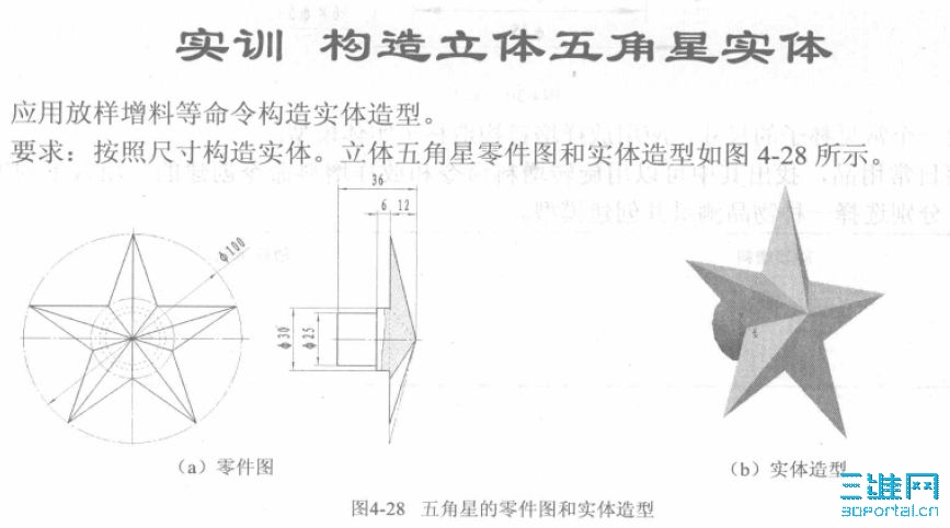

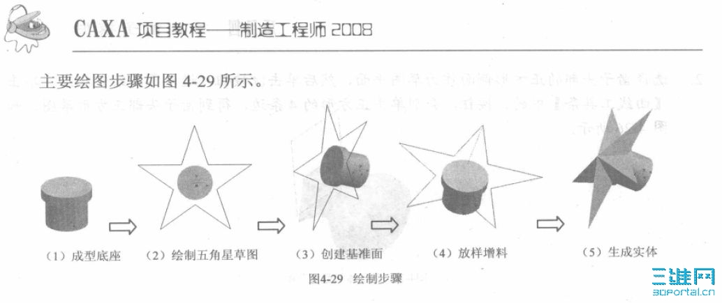

如图所示的五角星,在制造工程师2008里能否用放样做出?
1 y* g+ f0 {' S0 n& S1 h! G从论坛里下载了《CAXA项目教程》一书里的,请各位多指教!

完全可以做出来,不知用放样是怎样做,五角星那部分我是用曲面做成实体的。

先画个五角星,在画一个点,不要和五角星在一个平面内, C  o% E( s# O, l4 T! \. c. ~* r
然后做直纹面
; k% \1 K! |8 r! c" E裁剪除料

放样 做不了,在PROE里可以用放样做
发表于 2010-4-8 09:56:10 | 显示全部楼层 来自: 中国河北唐山
在CAXA里把点作为不合法的草图,所以没法放样
