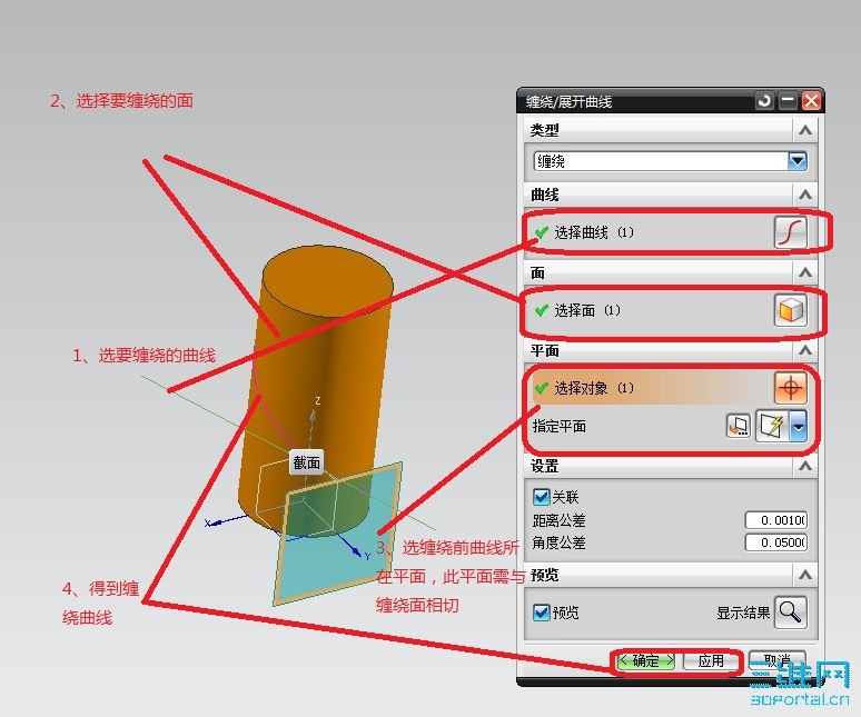

ug里面的缠尧功能怎么用?
4 K9 r" k2 Y3 M. I刚学UG,搞不懂啊~~
发表于 2010-3-21 09:39:33 | 显示全部楼层 来自: 中国山东济南
这个命令限制比较多,首先缠绕面只能是柱面或圆锥面,其次曲线所在面必须与要缠绕的面相切否则不成功;展开曲线是缠绕曲线的逆运算,要求的条件与缠绕相同。
