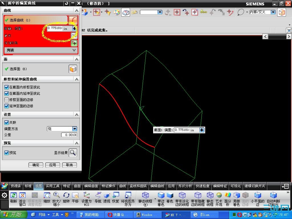

并不是这个命令的问题,而是建模的设置单位是英寸;你可以试试先新建一个文件(新建文件默认单位是MM),然后用导入部件的方式导入这个文件,会提示单位冲突,确认后导入的文件应该是MM单位的了。
beyond2009 + 3 应助
 楼主| 发表于 2010-3-21 16:05:44 | 显示全部楼层 来自: 中国上海
谢谢,搞定了。
