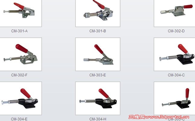

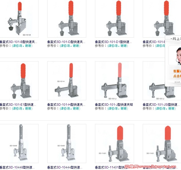

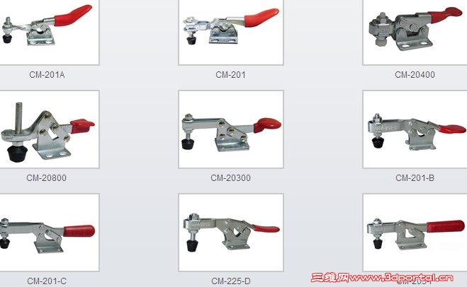

快速夹钳有近600个品种,大致分类为:垂直式快速夹钳、水平式快速夹钳、推拉式快速夹钳、门闩式快速夹钳、挤压钳式快速夹钳、凸轮式快速夹钳、多功能组立式快速夹钳、鲤鱼钳式快速夹钳、C型钳、F型钳、气动快速夹钳、不锈钢快速夹钳、快速夹钳压头系列;LZ的夹钳似乎是《大力士》快速夹具;是一种能准确定位、快速夹紧的新型手动夹具和气动夹具产品,是广泛用于产品的焊接加工、铆接加工、黏接加工、机械加工、装配、物流等工艺过程中的夹具产品,还可用于设备某一零部件的固定。

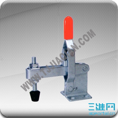

楼主快速夹具采用机械四连杆机构死点原理的一种快速夹持、打开机构,具有“准确定位、快速装卸、自锁夹紧”功能。
" z1 v/ y* x1 f
1 q  l/ R) K  Y& G以新颖的夹钳来取代古老的固定方式,协助工业各界使加工物可以快速装卸,降低加工工时成本,提高工作效率的最高目的。。# D" T! j) T; M
8 b7 S3 _' |0 \1 v% b广泛用于机械零部件加工治具,金属型材焊装治具,电子零部件加工治具,各种机械设备制造,多行业多种设备配件,各行业模具夹具,各种检具,槽.桶.箱.柜.盖的锁定,涉及工业各界

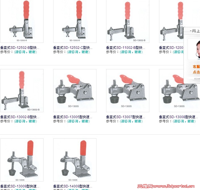

宁波市鄞州成铭金属制品厂有限公司的产品

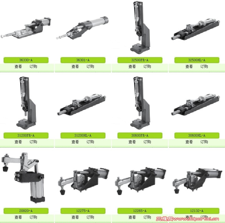

东莞嘉森五金公司的手动夹钳(这些是用汽缸驱动的)
