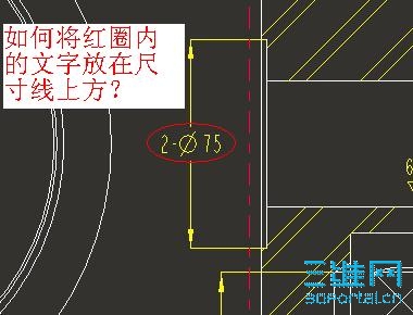

发表于 2010-3-21 15:26:30 | 显示全部楼层 来自: 中国浙江杭州
这只是标注样式的问题,可以放在尺寸线外面,平行
 楼主| 发表于 2010-3-21 17:11:27 | 显示全部楼层 来自: 中国上海
不知道具体怎么改 求助

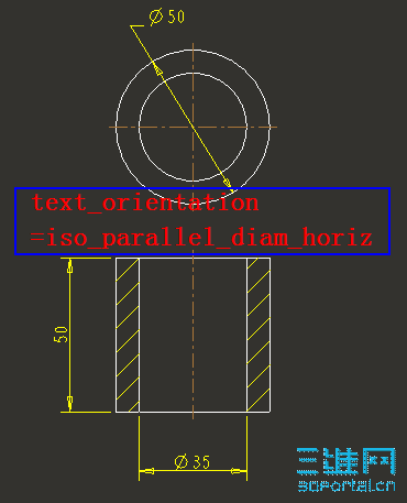

3 x) D, W9 L# `$ |( A: V+ Z/ e工程图配置文件设置:" k; u; W7 F* K; h( x
text_orientation          PARALLEL_DIAM_HORIZ
kevin_pcac + 3 应助
 楼主| 发表于 2010-3-21 19:10:17 | 显示全部楼层 来自: 中国上海
谢谢 能行了

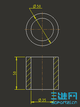

说一下如果text_orientation=PARALLEL_DIAM_HORIZ,则直径尺寸水平!

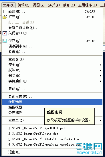

在工程图里,下拉菜单“文件”>“绘图选项”进去设置
