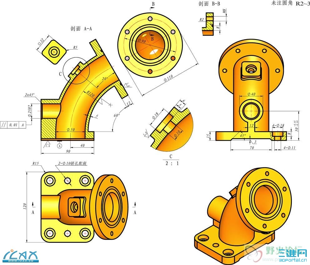

[已解决] 在4。0中如何给基本视图加颜色(如下图所示)。
发表于 2010-3-21 18:15:40 | 显示全部楼层 |阅读模式 来自: 中国浙江宁波
4。0中如何给基本视图加颜色(如下图所示)。在6。0中我会的

& W! p/ E: W1 H% vNX5.0(包含)以上,才有此功能,一定要用就插入Tiff表示一下吧~
发表于 2010-3-22 08:14:14 | 显示全部楼层 来自: 中国山东威海
选择基本视图边框后点右键-样式-着色-完全着色
