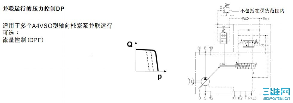

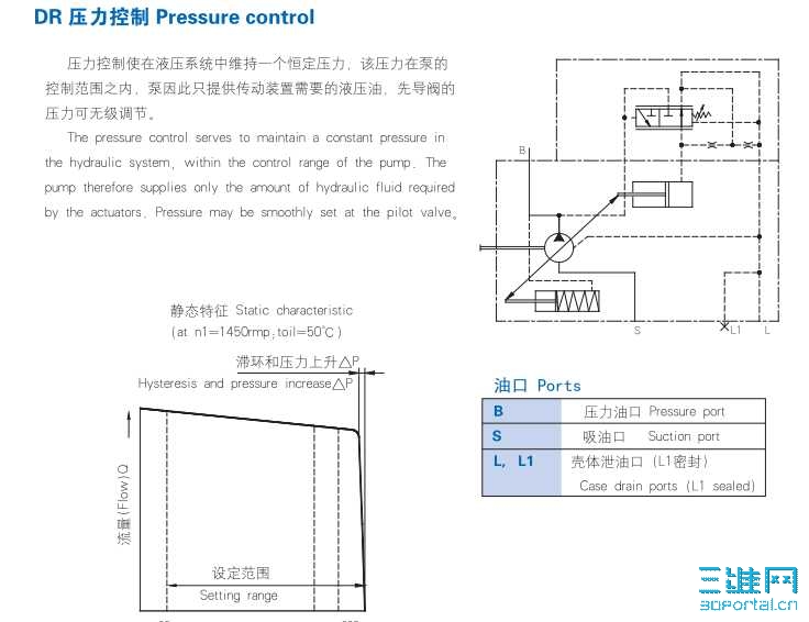

什么是液压泵DP恒压变量控制?
发表于 2010-3-22 14:23:09 | 显示全部楼层 来自: 中国贵州贵阳
恒压变量泵相当于定量泵,当负载压力小于变量泵设定压力时泵供出的是全流量,当负载压力接近或达到泵设定压力时,泵快速降低供出流量,达到对系统的保压功能。
发表于 2010-3-28 21:16:24 | 显示全部楼层 来自: 中国辽宁鞍山
并联压力控制DP
发表于 2011-1-30 21:15:52 | 显示全部楼层 来自: 中国江苏无锡
并联压力控制DP
