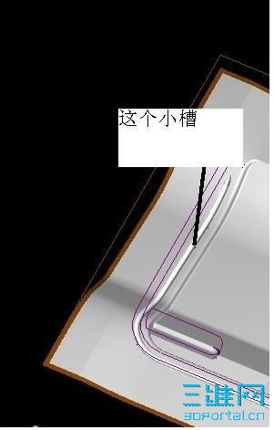

帮看一下这个槽怎么怎么加工好``要快``〈开粗用D8〉 软件是< mc9.1>

用等高走刀这样开粗行吗``会断刀吗`我想知道这样斜着走刀那个刀轨好像是一直往底部走的``会不会吃刀量太大断刀呢````那个地方一点也没有加工过`` 无标题.JPG

2维里的3d分层 或者线性加工里的分层。是比较快速的,注意合适的ap加工量,

用等高走刀这样开粗行吗``会断刀吗`我想知道这样斜着走刀那个刀轨好像是一直往底部走的``会不会吃刀量太大断刀呢````那个地方一点也没有加工过`` 1604871; c/ W8 @. Z- G: |

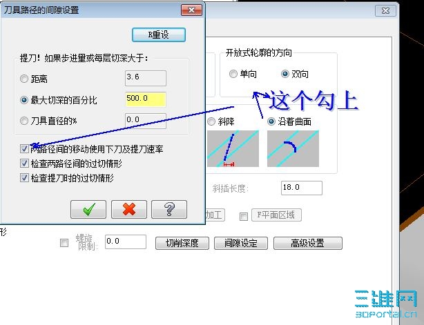

你的策略可以,8MM平刀粗不会断,进刀量可设小点,还有如下图:

象这样的我一直都是用R刀直接开粗要注意刀的直径两边走完不能多太多如果R槽是规则的用曲面精加工投影刀路
