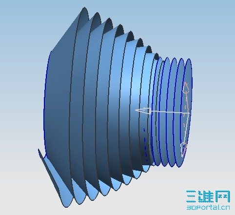

我想通过扫掠螺旋线生成曲面,以半径为截面的。可是生成的是下面的曲面。请高手指点下
/ x0 x* T0 t/ C# [$ Y, X! yhttp://1

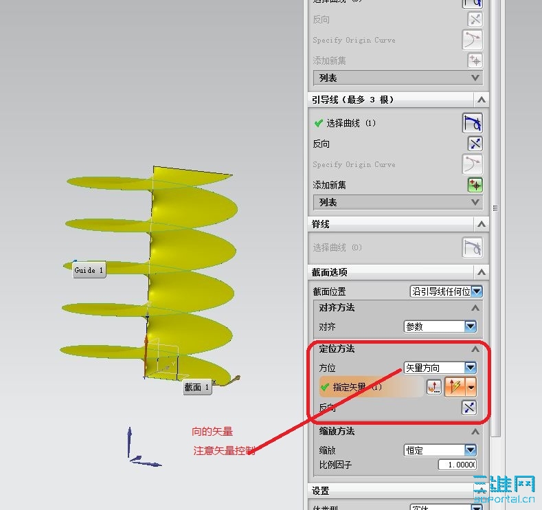

由于此种扫掠只有一条截面线和引导线,做曲面的控制条件不足,当然软件会把不足的条件用默认的补上,不过,大多默认的控制条件不是我们想要的,还要自己选,这个例子中,还需要一个引导方向的控制,通常选与螺旋线轴线同向。
