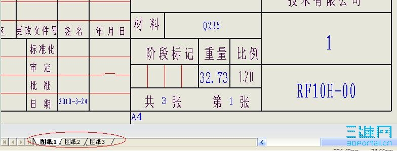

本帖最后由 sunnycgt 于 2010-3-24 10:10 编辑 0 }0 D& H* Y/ W/ q$ |1 W- @& ?
8 u# d& e( B) w0 Q; x6 X( Q6 X! ?我是在总装图中的明细表中整理好,转成.Exc格式保存。然后在Excel中分成零件明细表、外购件明细表、标准件明细表分别打印。
/ u5 [1 }2 R" f* s在出工程图的时候,图纸格式里做好链接。右键点左下角的《图纸》,选择增加图纸。新增的图纸中就有共(3)几张,第(2)几张等等。
参与人数 1三维币 +1 收起 理由

我是在总装图中的明细表中整理好,转成.Exc格式保存。然后在Excel中分成零件明细表、外购件明细表、标准件明细表分别打印。- A* y  M* Z; k3 }3 N) W2 P
在出工程图的时候,图纸格式里做好链接。右键点左下角的《图纸》,选择增加图纸。新增的图 ...
& y2 n  w) B3 W" osunnycgt 发表于 2010-3-24 09:47 http://www.3dportal.cn/discuz/images/common/back.gif
6 v( _+ g9 @* L5 h/ }试了一下,如果图纸数量超过32张后,粘贴比较困难,容易出错或无法粘贴。同时速度非常慢,因此还不是理想的办法。
% f/ I/ n5 _, T# A; A请高手帮忙!再次感谢!
