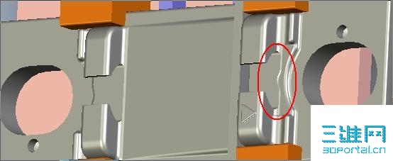

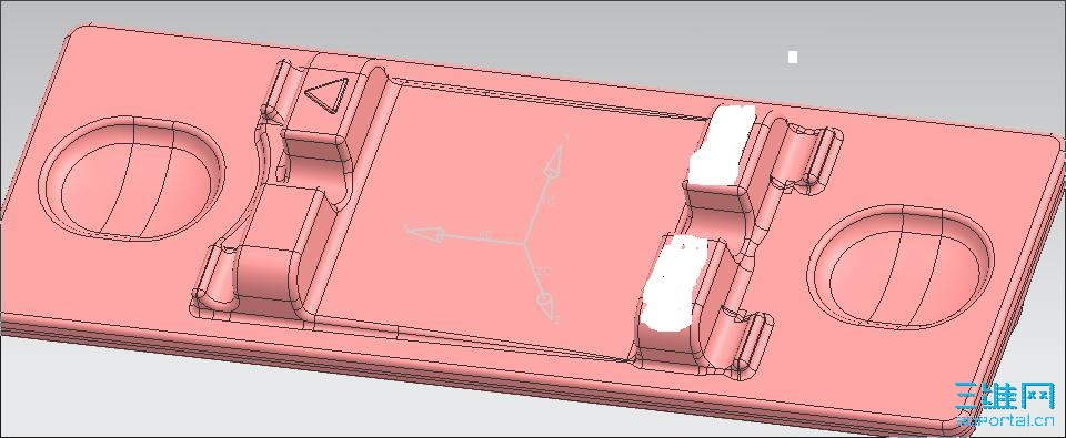

求机加工高手或厂家。材料是45#.

看不出难在哪里?搞一个成型刀就可以了
发表于 2010-3-22 15:33:33 | 显示全部楼层 来自: 中国北京
产品精度要求怎样?
) o$ p% h' w! k8 N! Q$ C5 _不同要求可以有不同的工艺:/ N, q% Z) z% @; m/ s
1 如果T型槽及长孔要求精度在IT10以上,那么直接精铸就可保证尺寸;5 K$ c4 F+ C0 Y" p" X, j
2 如果T型槽及长孔要求精度在IT10以内,那么久做个成型铣刀加工T槽即可。

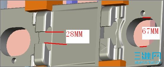

 楼主| 发表于 2010-3-22 17:20:11 | 显示全部楼层 来自: 中国浙江温州
毛坯是锻造出来的。
5 y6 }- R/ n* l公差要求正负0.1
 楼主| 发表于 2010-3-22 17:22:37 | 显示全部楼层 来自: 中国浙江温州
直接一个T型刀是铣不出来的余量这么多。" g' K5 G& x& ^$ L
现在我们机加工出来大概要35分钟一个。
* E8 u3 J+ d" I9 D( a- `; C# V% L是带刀库的加工中心。
发表于 2010-3-22 18:05:32 | 显示全部楼层 来自: 中国黑龙江哈尔滨
整个全加工完35分钟不错呀!
5 ~0 ?& _" X! J9 l- F怎么了????

 楼主| 发表于 2010-3-22 22:02:12 | 显示全部楼层 来自: 中国浙江杭州
孔是不能冲的。冲的话会产生变形。平面度要求0.3-0.5。; k3 x: T. D$ y, I# v
只能够机加工完成。
- C; P" G8 \# W% A: r# q% r$ M' R就是自己不是专业做机加工的,有时候做起来挺困难的。想请一个高手或老师吧。6 g7 A/ r8 K- P" x5 w
或者有机加实力的厂家外加工。

发表于 2010-3-24 08:12:35 | 显示全部楼层 来自: 中国浙江宁波
数量多机加工不合算,不是高手就行的。% R( f+ z6 Q( P8 S
& A2 c) z0 ]! v( ?* s应该直接铸出来,精度高的部位留余量,这样只加工少的部位和少的余量就会快点。
发表于 2010-3-24 15:54:15 | 显示全部楼层 来自: 中国江苏南京
我觉得还是改设计的好,将T形槽改成程度方向通透,T形槽横向尺寸比开口28尺寸大那么多,又比周边深。
: w$ O7 h5 p$ ~* v' q9 b确实费工时。两端的大孔不能开通,就考虑锻造台阶孔,然后机加工。

发表于 2010-4-25 05:07:42 | 显示全部楼层 来自: 中国台湾
红圈侧视图2 ?# M" E- T9 f' Q/ v, Z
重要尺寸没标5 }, Q- ?* B& x
.....7 R; I  x6 f* N$ L2 [. T
. R& o+ L: J( H  J底板厚多少????
