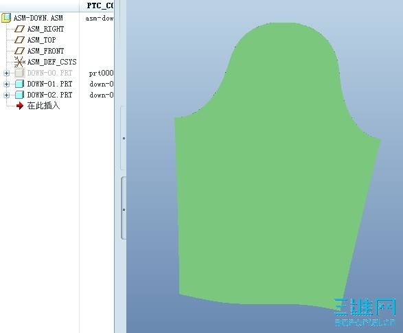

9 c8 q- p9 y/ j: @现有一零件(见附件)要求展开,一是按中性层展开,二是按表面展开,三是做成曲面展开。能让我懂得操作,即碰到同样的零件,下次我自己可展开就算达到要求,就可以付账了

把零件分成两半,然后用曲面分别展开,最后合并成一个,这是我的做法

表面上看你是展开了,但是安钣金成型原理是错误的 ,这样对下料没点帮助。& C# K1 p) F0 y. V1 O3 w- C
我在网吧看不到图。打个比方就像拉一个方形的盘,这样展开也是没用的,要计算,3 r' Y4 n( K: o/ S5 Y8 o
原理就是直边安折弯原理计算,R或圆弧角安拉伸原理计算,, ]3 E2 h1 @; A' o: \3 ?
看下钣金工艺书就知道了
发表于 2010-4-3 07:49:41 | 显示全部楼层 来自: 中国福建泉州
我就是用钣金展开的,楼主的原图是没法展平的,我是把曲面拷到另一个文件,再用钣全加厚,再展平,当然要展平一定要有切口,至于切口要放在哪里得根据实际要求了

这是我做的文件,有什么不对还高手指教

只能给你看模型树了,你自己用2.0试一下,关键是要延伸出一段平面,才能展平
