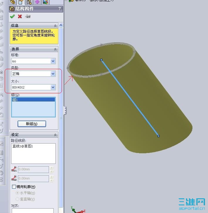

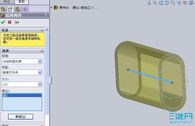

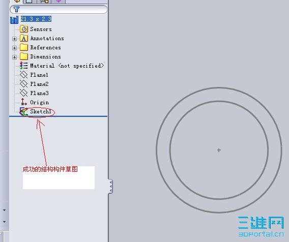

焊件的最好功能就是它的剪切功能(个人认为),但它自带的结构构件库太少。诸如这腰形管,以前曾经成功建立过这结构构件草图的,现在居然做了很长时间没做出来,主要可能是草图定义太繁琐,好像做个圆也有困难(方形,椭圆很简单);我上图大家看看,是把矩形草图修改成腰形的,有没有这结构购件图库下载的啊,版本越低越好,谢谢各位了。

草图自己改改很块的。。。

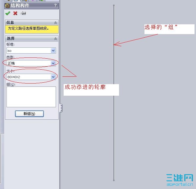

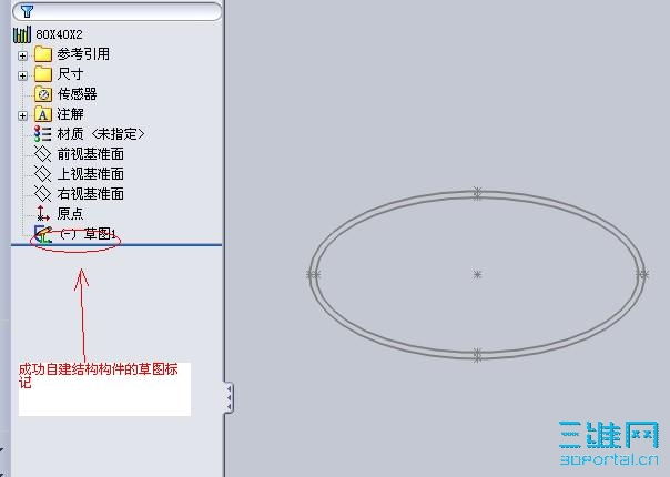

发表于 2010-3-23 08:49:30 | 显示全部楼层 来自: 中国浙江台州
在weldment profiles文件文件里找到类似管型修改后保存就可以调用了
发表于 2010-3-23 09:10:45 | 显示全部楼层 来自: 中国浙江杭州
自己画一个草图,保存为SLDLFP的扩展名,然后放入相应的文件夹中就可以调用了。

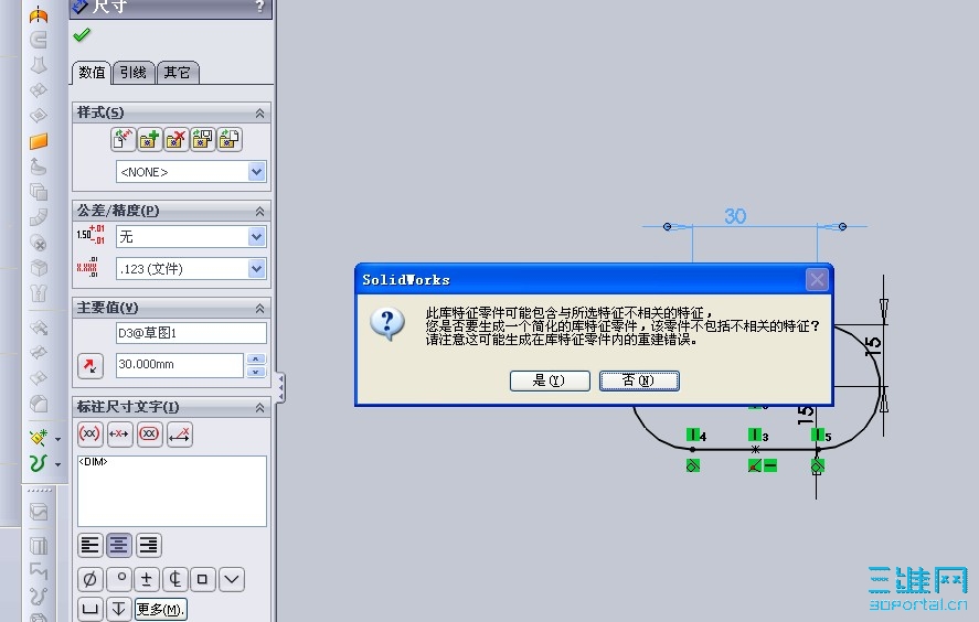

 楼主| 发表于 2010-3-23 19:37:56 | 显示全部楼层 来自: 中国江苏南通
4# chen7810 这是我今天“研究”的结果,开始是怀疑我草图定义错误,后来发现同样的草图有时能成功,有时存入失败,会出现如图的提示,究竟问题出在哪仍是个谜!

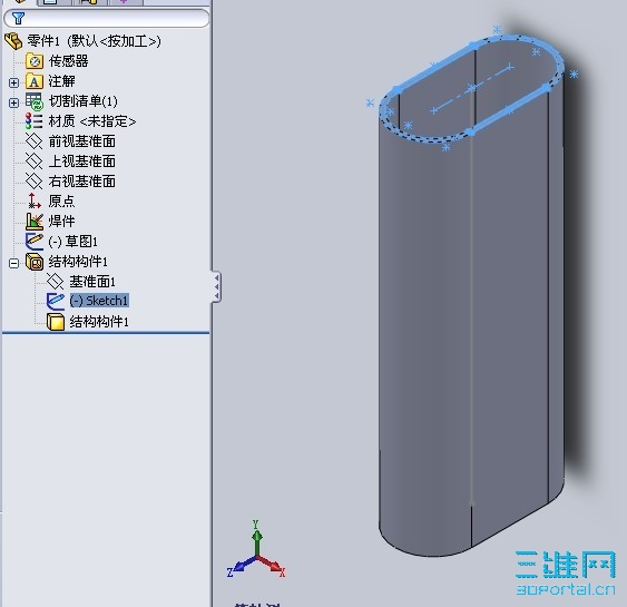

发表于 2010-3-24 19:36:30 | 显示全部楼层 来自: 中国河北唐山
这样应该可行,呵呵。。。。。。。
 楼主| 发表于 2010-3-24 20:12:43 | 显示全部楼层 来自: 中国江苏南通
6# zhaowenzhu 大师是添加了辅助圆做草图的吗,有没有出现我说的问题,虽然问题解决了,但是添加还是要看时候,不然同样的画法未必能投进去。还是我的电脑有问题,看别人似乎很不麻烦的事。
发表于 2010-3-24 20:41:07 | 显示全部楼层 来自: 中国河北唐山
因为结构件轮廓的设置,软件默认的是轮廓中心在原点,所以你的轮廓必须与原点关联。

可能是软件的问题,别人可以很轻松的做出来,我也用同样的方法有时可以,有时不行。
