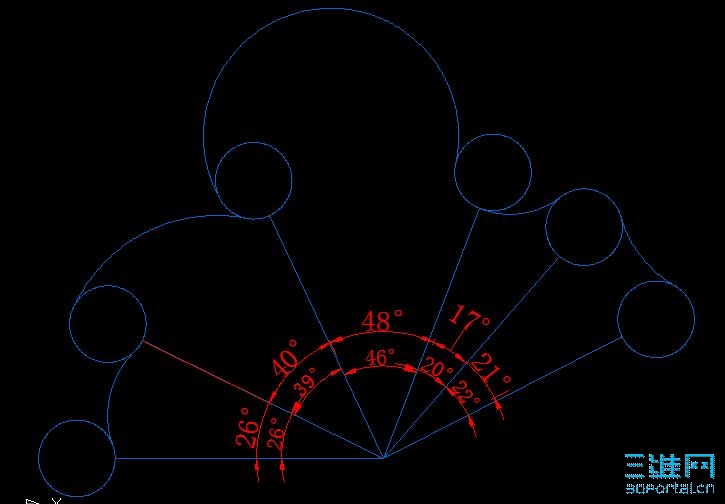

下面是我在练习当中遇到的一个问题。
# s" `0 r1 F, C2 [4 R同样的一串角度值,当每个角度单独标注的时候,显示的是内层的值,但是当用连续标注的时候,标注出来的角度值却有一点不同了。
- H9 x$ ?% q* Z4 W  T4 x我想知道的是我的操作有没有什么不正确的地方。其他人有没有遇到过这样的情况。我用的软件是AutoCAD.  ?1 ]5 t- K  `2 `8 l5 h( k3 J

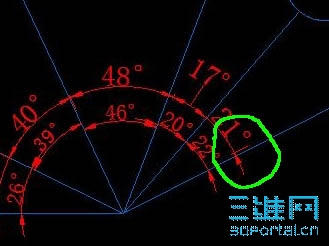

在进行连续标注时,软件是根据前一尺寸的拾取点——顶点——后一拾取点来确定角度的,所以在进行连续标注时应打开捕捉功能拾取线上的特征点(如端点)才能标注正确。
; C  J& Y" m0 }* J6 F* X& @很明显楼主最后一个标注就没有标到直线上而是在直线边上。. l8 V) ?4 o4 d, ]  O* u) X8 i0 Y" L2 U

发表于 2010-3-23 07:47:45 | 显示全部楼层 来自: 中国浙江台州
应该是lz操作的问题
& P  X# L( w5 u请检查下6条线段是否有同一个端点, s& Q7 j" l" B- K0 o( f
最好能上传DWG文件2 U- C- y+ f* j0 F* b5 ~3 _
以便分析解答

非常感谢楼上的,确实是这样的。
