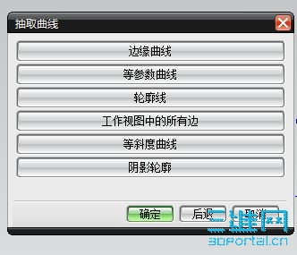

只有体跟面  没有线的选项啊 比如一个封闭的线框 我想析出一根一根的 没法析出啊
发表于 2010-3-23 08:47:47 | 显示全部楼层 来自: 中国山东济南
由于抽取几何体在5.0以前可以抽取曲线,其时该命令与曲线中的“抽取曲线”命令重复,后来版本中“抽取几何体”就取消了,只在抽取曲线命令了。

这个抽取无法抽取孤立的曲线啊  比如我从草图出来的线
发表于 2010-3-23 12:23:06 | 显示全部楼层 来自: 中国广东深圳
抽取曲线后再去除参数,可能就是你所要的.
