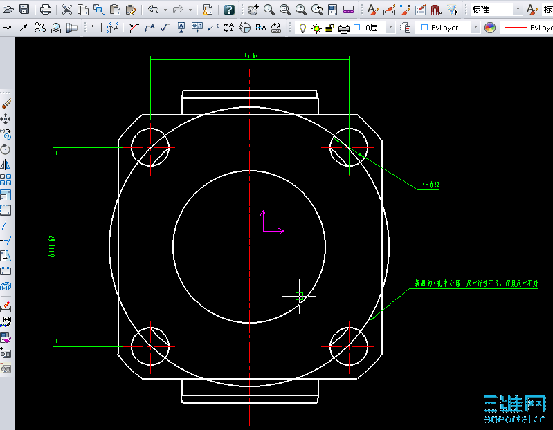

[求助] 用标准视图转换的平面图,但4孔没有中心圆,我重新画一个,又注不了尺寸
发表于 2010-3-23 09:36:37 | 显示全部楼层 |阅读模式 来自: 中国湖南岳阳
由CAXA实体作的三维图,用标准视图转换的平面图,但4孔没有中心圆,我重新画一个,又注不了尺寸,如何解决?见图

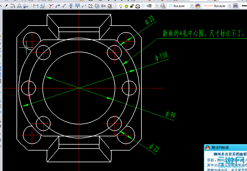

发表于 2010-3-23 13:43:28 | 显示全部楼层 来自: 中国安徽合肥
如果是块将块打散一试,不过最大的可能你的这个投影是一个带有很小角度的投影,你看到的园实际上是椭圆。造成这个情况的原因是你在做三维图是有意无意的变动了零件的三维角度。如果是这样,你在三维图中拖入一个长方体,不要变更它的三维角度,然后选择全部零件;打开三维球,利用三维球的与面;与边平行垂直等功能,以拖入的长方体为参考,纠正你的零部件三维角度。做完后删除参考用的长方体,重新生成二维图纸。
 楼主| 发表于 2010-3-23 14:11:31 | 显示全部楼层 来自: 中国湖南岳阳
投影是对的
发表于 2010-3-23 15:51:30 | 显示全部楼层 来自: 中国安徽合肥
把您这个标注不了尺寸的原文件发上来。看看怎么回事。
