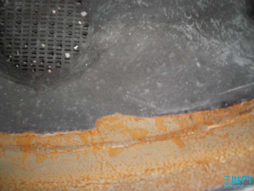

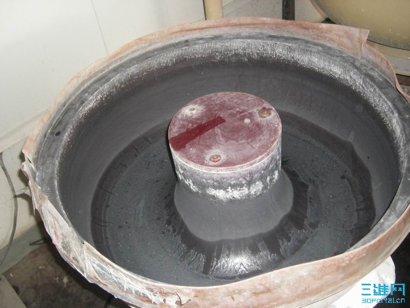

5 j- O2 a2 u  N* L如图,表面涂覆一层大约5毫米厚的涂层,均匀,主要目的是为了有韧性、耐磨。- P0 n9 q1 W& l* m  h9 t( |
请问这是种什么材料,我猜想是聚氨酯涂层,不知对不对?另外,这种涂层是怎么涂覆上去的,和喷漆类似么,还是用刷子简单的刷到上面去的?

发表于 2010-3-25 15:40:26 | 显示全部楼层 来自: 中国安徽滁州
好像是使用聚氨酯内衬的振动研磨机,聚氨酯怎么涂覆上去的,不清楚。建议楼主找生产厂家处理。
发表于 2010-3-25 16:52:16 | 显示全部楼层 来自: 中国山西太原
看图片好像是辉绿岩(铸石粉)涂层,用辉绿岩粉、钾水玻璃加进短纤维骨料和均匀,分几次涂覆,最后高温烘干即成。耐磨、耐腐蚀、使用寿命长。
