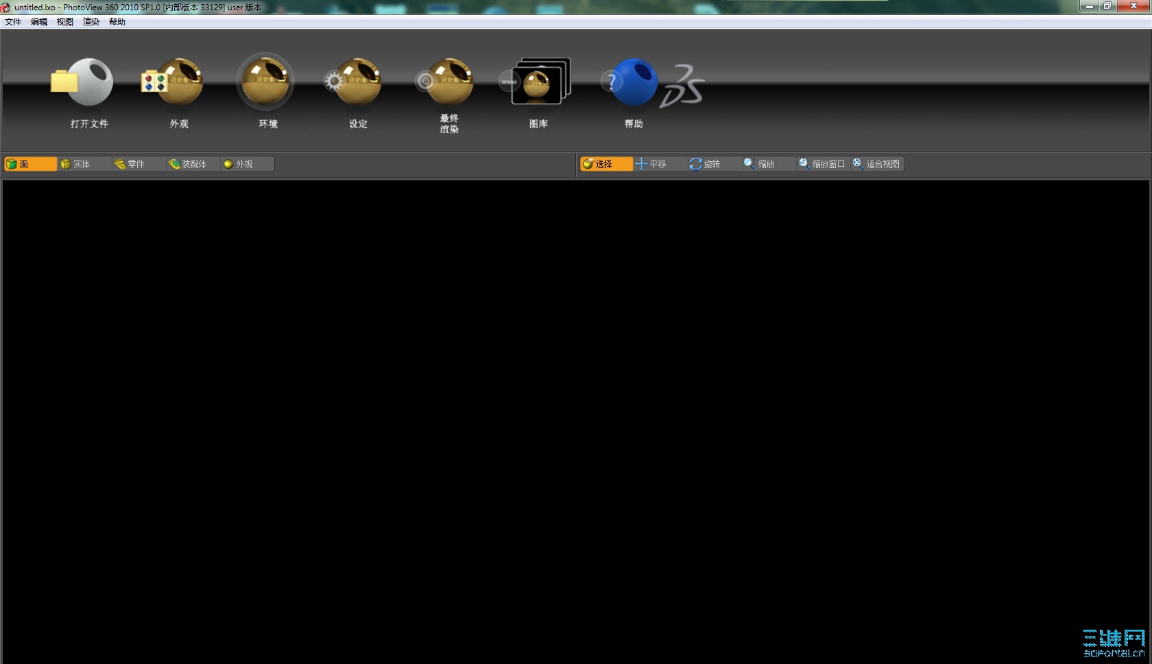

多用几个模型试试看
 楼主| 发表于 2010-3-23 19:36:04 | 显示全部楼层 来自: 中国上海
都试N个文件了,怎么都不行,为什么呢??
发表于 2010-3-23 20:54:25 | 显示全部楼层 来自: 中国江苏镇江
电脑配置不行啦。你换个200K零件试试。
发表于 2010-3-24 08:14:16 | 显示全部楼层 来自: 中国江苏泰州
我的photoView360 2010 也是啊,
; m2 `# C3 t, o8 S/ f一打开就报错:scene load was  unsucessful!9 b; J; O+ `3 X( Z* A
文件都打不开,是不是缺少文件啊!* Y& j3 T2 {+ B, @3 ?
) S& o  S0 q- H4 H7 i
电脑配置不算低啊,8 U. m. U3 A& I
四核cpu$ u( f3 y( N) D6 t+ f" |% W5 J
4G内存
5 D% d/ K( h% f. u7 f* }8600GT显卡
 楼主| 发表于 2010-4-6 12:27:08 | 显示全部楼层 来自: 中国上海
我系统用GHOST恢复了一下,好了,不知道为什么,可能盗版的联网了,被封了,强烈建议大家用一键ghost,我已经用了4年了。

发表于 2010-10-29 11:24:11 | 显示全部楼层 来自: 中国台湾
我也是一樣的情形啊!看不到東西了!好像不小心按到什麼鍵,怎麼都不能回復。但是solidworks本身正常使用。
发表于 2010-10-29 11:30:41 | 显示全部楼层 来自: 中国北京
可能是有文件损坏了,重装下试试。
发表于 2010-10-29 11:54:10 | 显示全部楼层 来自: 中国台湾
昨天下午到現在!總算搞定!& W) R, _) A: _5 K) |) [
解決的方法不是很確定。但是 連續按了 停止預覽→重設預覽→重設配置 沒記錯的話是這樣的順序。畫面就自己跑回來了!# z/ z9 f+ i3 ~3 F% k
不是其它的 什麼 檔次不夠之類的問題。
