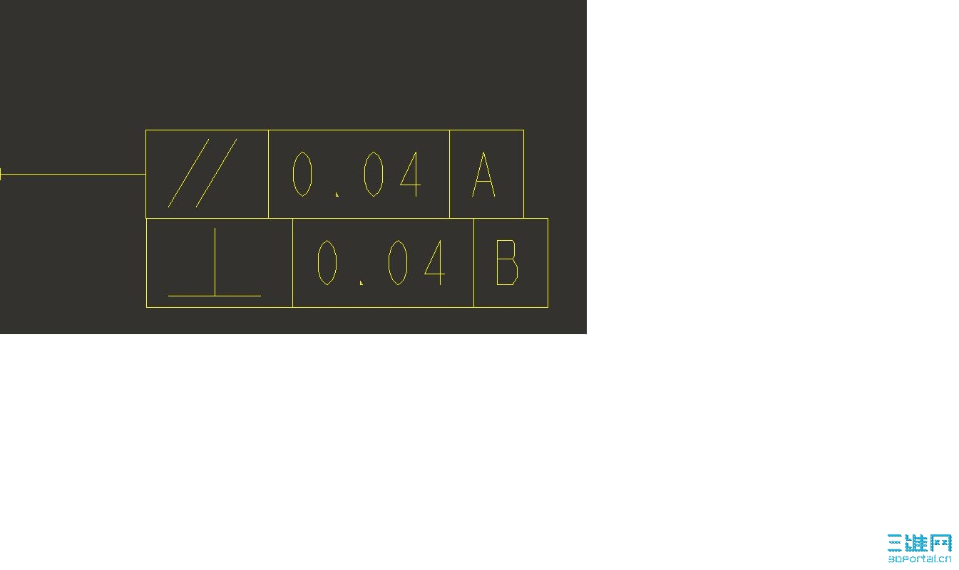

大家指点一下,这两个形位公差怎么组合在一起?我是先做的平行度,垂直度我用手一点点移上去的,有什么办法自动添加组合在一起?
发表于 2010-3-23 11:38:10 | 显示全部楼层 来自: 中国浙江宁波
你在创建第二个行为公差时,可以选依附在公差上!
发表于 2010-3-23 12:16:52 | 显示全部楼层 来自: 中国香港
楼上说的对,在图示红椭圆中,再选择要依附的公差就可以了
