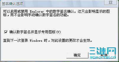

我的CAD打开的时候总是出现下面的签名确认选项,然后就打不开了,烦请高手指点

在选项-打开和保存里有个显示数字签名信息,勾选后打开别的图就有可能出现这情况!

发表于 2010-3-31 12:39:54 | 显示全部楼层 来自: 中国浙江台州
# `4 \, v; `- R& o8 A- G3 Q2 `3 h- j9 {! [  ^3 M
你在保存对话框的右上角工具下拉菜单中的安全选项,数字签名中看看,把这个选项去掉即可

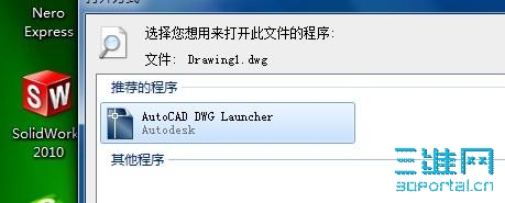

7 P" ?! F5 m( k. ^2.如果上面的方法不行就试试这个方法  打开方式选: 如图
1 S- V  D- l& }6 Y  h8 B: y6 A3 {& i( p1 X
5 u2 b' J, J  k3 h* x% o2 R
3.如果还不行最后一个不好的方法:你打开图形的时候就是:右击-打开,就是不能双击打开.

11楼上网方法3可行

发表于 2011-1-13 14:37:37 | 显示全部楼层 来自: 中国安徽蚌埠
我找到答案了,我电脑上的CAD2009也出现了相同的问题,原因是msconfig-服务-Autodesk Licensing Service选项被关闭,重新开启后重启电脑就可以了。
