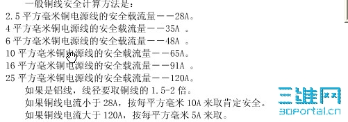

请教铜线的截面积和电流大小的关系 谢谢!

给你一个口诀:十下五,百上二,二五三五四三界,七零九五二倍半,穿管温度八九折,铜线升级算,裸线加一半。
: P& v0 n6 N2 E- I% a铝线的截面的平方毫米数乘以经验倍数求得导线的载流量A。解释:十平以下的铝线的载流量是5倍的平方数,一百平以上的是2倍,二十五平以下是4倍,三十五平以下是3倍,七十平到九十五平是2.5倍。如果是空管在这个载流量基础上打8折,如果导线的温度大于60℃在其值上打九折,铜线升级算的意思是2.5平方毫米的铜线按照4平方毫米的铝线来计算,如果是架空裸铝线在其值上增加一半的载流量,也就是1.5倍的载流量。

根据公式:电阻=电阻率*导体长度/横截面积 ;电流=电压/电阻
- h9 o1 m5 E: v: b& a5 M/ u5 k: q/ \可以推出在电压和导线长度都恒定的情况下,导线的横截面积与电流成正比S=KIL/V K是电阻率导
