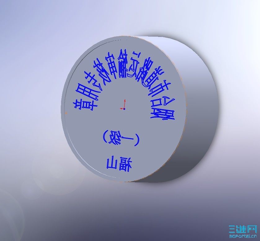

[求助] SW中文字拉深出问题了
发表于 2010-3-23 15:41:02 | 显示全部楼层 |阅读模式 来自: 中国山东烟台
在SW中为什么有些字体拉深不了在没有约束线的时候可以拉深,但是有了约束线就拉深不了。我做了下实验,烟台两个字,同样在约束线上,台可以拉深,但是烟不可以拉深,我困惑了!~我去年刚买了一辆二手货车 由于车主2审后忘记去审营运证2年都忘记了,真不知道怎么没被查到,但是到我的手里今年我去审车办理营运手续,因为前面的没有盖章要罚款,是不是太黑了啊!~~!我刚买车还没赚钱先被这些乱七八糟的手续就搞的快破产了请哪位高人帮我看看这个印章 最好能按照我提供的尺寸做出来不胜感激~!!~ 2010版本的如果哪位版本低有心帮忙 麻烦加一下QQ

你调整一下字体看看!有时候字体的选择会使单个的汉字自相交重叠,仔细的看看!至今没敢装2010,好像不是很稳定!帮不了你!
发表于 2010-3-23 16:37:20 | 显示全部楼层 来自: 中国湖南株洲
大哥!
* W( a+ D4 u) ?4 S, p你把SolidWorks里面的字体放大看看!!
- q7 D% ]# C0 X4 x. q有些字体是不封闭的仔细看就知道为什么不能拉伸了

哈哈 搞定了  马上加工 气死这些贪官污吏~!!~~
