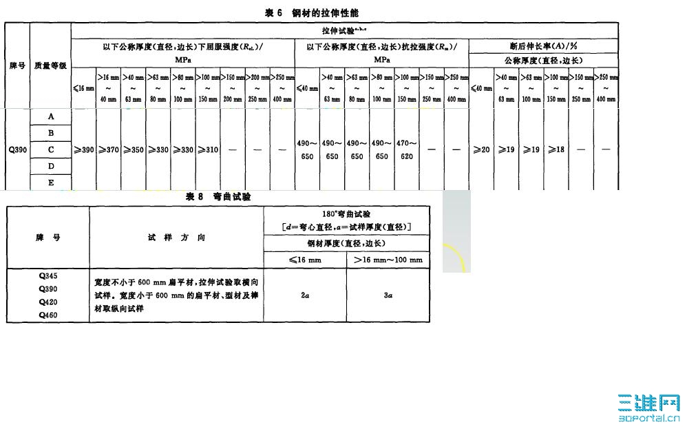

求教Q390A的性能及处理方式,谢谢
发表于 2010-3-23 16:07:22 | 显示全部楼层 来自: 中国江苏泰州
Q390A的性能要求可以参见GB/T 1591-2008 低合金高强度结构钢标准。
( \9 Z5 P4 {" p, `6 x$ `" v# r一般情况下大都采用正火工艺。
