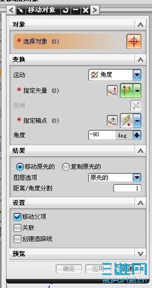

UG6.0怎么绕直线旋转
  o% W: `4 U* L8 ]% c- V- ?  hCtrl+Shift+M也找不到,请高手帮下,谢谢!

选择:编辑-移动对象如图,选择要旋转的对象,再选择要绕的直线和基准点及要旋转的角度就可以了 111.jpg

在编辑菜单下找到移动命令,在该命令对话框“运动”下拉菜单下找到角度,选直线做矢量方向,就可以实现绕直线选转。

非常感谢,我一直用这个了Rotate by three piont了

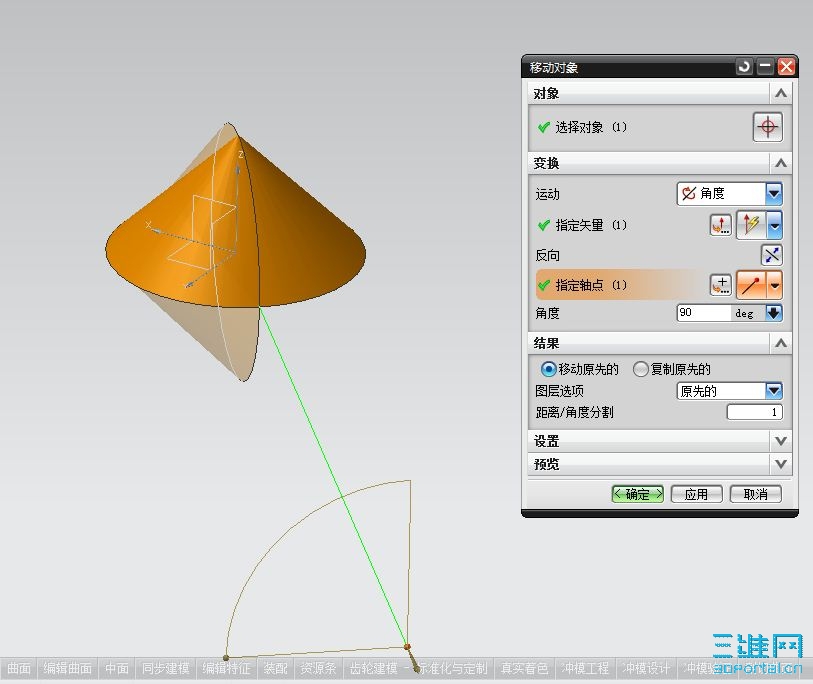

选择:编辑-移动对象如图,选择要旋转的对象,再选择要绕的直线和基准点及要旋转的角度就可以了1606014

楼主的田螺造型螺旋线是怎样生成的,能否告知
