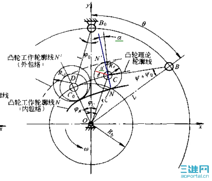

proe机构模拟中凸轮压力角与凸轮实际压力角的关系如何?

按照上面的解释,proe中的压力角应是a'(带绿色下划线),机械手册中的压力角是a(带绿色下划线)
' A# z) q* D; p* D
9 T% y: w* E, Z1 y图中,兰色的线是公法线,红色的线是凸轮的与滚子接触点的线速度

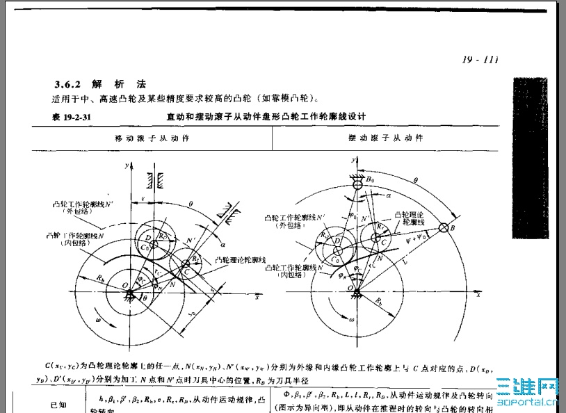

 楼主| 发表于 2010-3-23 16:52:39 | 显示全部楼层 来自: 中国江苏苏州
上图出自机械手册,如下:

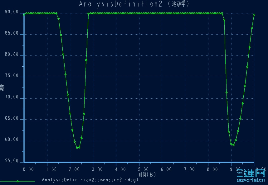

 楼主| 发表于 2010-3-23 16:58:11 | 显示全部楼层 来自: 中国江苏苏州
本人根据一模型,得出:

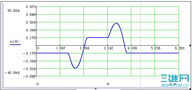

 楼主| 发表于 2010-3-23 17:01:10 | 显示全部楼层 来自: 中国江苏苏州
上图是根据公式计算绘出模型,再分析得出的,下图是根据公式计算在mathcad中绘出的图,两者相差很大
