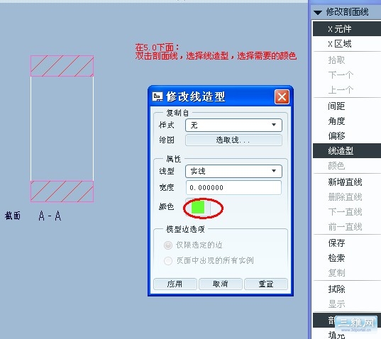

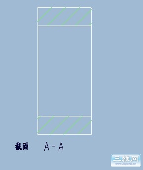

修改默认的话:视图--显示设置--系统颜色--图形--字母  剖面线、注释及尺寸线颜色一起改变;  {: ^( x* c+ z" s: i
如果只需要修改单独的某块剖面线:点选需要修改颜色的剖面线/右键/属性/线造型/颜色。
