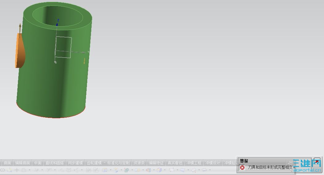

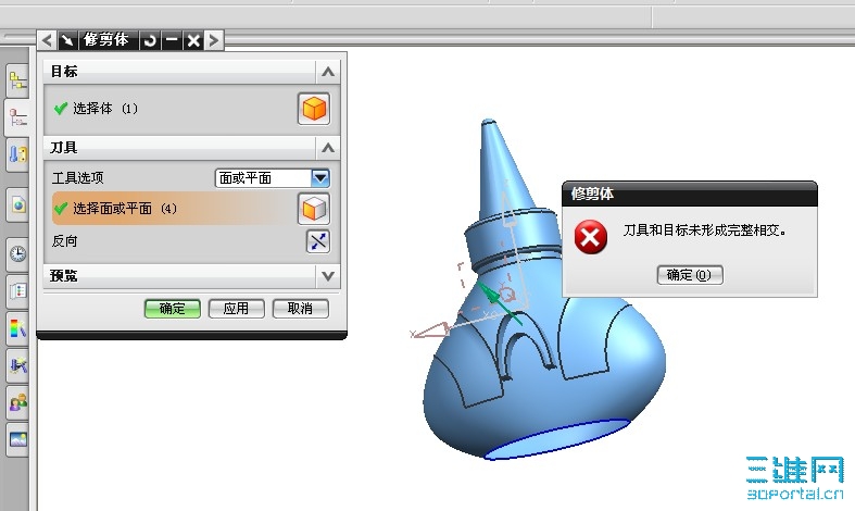

下面的错误怎么回事?请高手指点4 l( o0 L. V4 P2 O8 }

这种情况比较复杂,有可能工具体不封闭,也有可能被修剪的体未被工具体完全包容,传上你的图档吧,一起分析一下。

拉伸片体草图完全定义了。应该完全封闭了。至于你“你说的被修剪的体未被工具体完全包容”具体是指什么?能不能说详细点。谢谢~~!

没有完全包容
发表于 2010-3-24 20:35:53 | 显示全部楼层 来自: 中国山东济南
当工具体未能完全穿过目标体时,分两种情况,只穿过一边壁厚可以修剪,当片体进入另一半而未穿过时,由于片体端部未封闭,造成无法判断取舍取而出错。

+ o9 _: ], R) `8 _0 U9 H5 V3 W8 {我的拉伸距离都是完全贯穿的。 但是修剪体无法修剪时,而当我用布尔求差时我又能修剪请问这是什么原因?5 O1 U. n) x) J# P4 F

你可以在工具面上作一条较零件宽的直线,再将直线拉伸成片体,用片体来修剪吧

将剪刀面“enlarge”扩大一下行不行?
