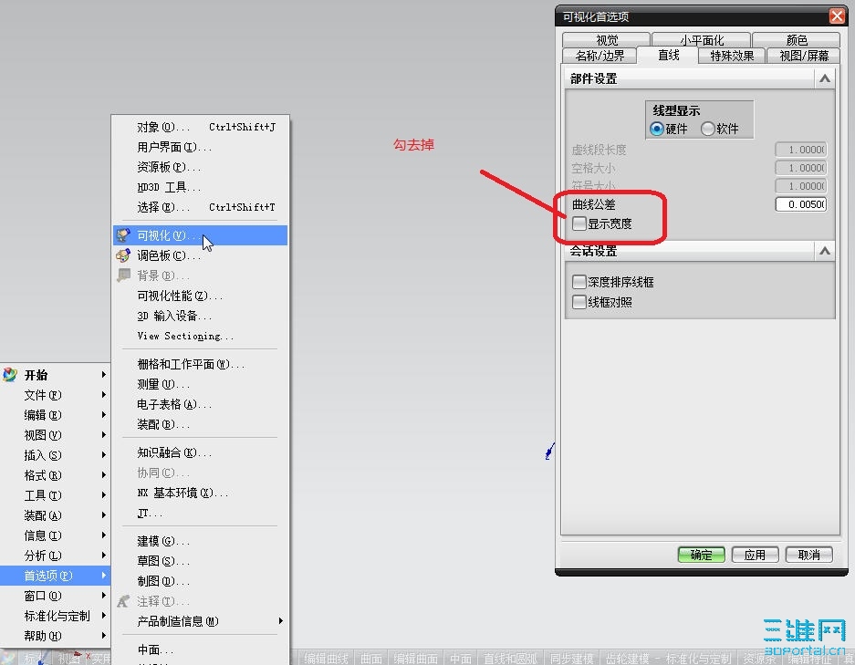

高手帮忙呀,默认的很粗,堆在一起都看不清楚了,如何将它的显示改细一点
发表于 2010-3-23 20:05:41 | 显示全部楼层 来自: 中国山东济南
在首选项的可视化性能中,找到直线选项卡,把宽度前的勾去掉

发表于 2010-3-24 13:37:41 | 显示全部楼层 来自: 中国四川眉山
2楼的不是改刀路的吧。

发表于 2010-4-10 15:03:18 | 显示全部楼层 来自: 中国山东威海
试了,管用,不错的回答
