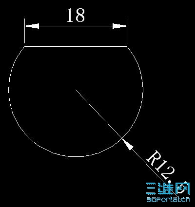

& Y7 T# l" o! x0 |如图:3 }) E5 Z# b& r! L' ~. `
       请问这个18线段上的R12.5的圆弧如何画出来.比较简单但刚学CAD请指点.

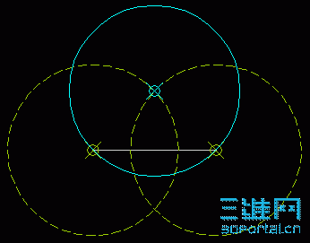

於线段兩端上各繪R12.5的圆...

楼上的,用得着那么麻烦吗?
