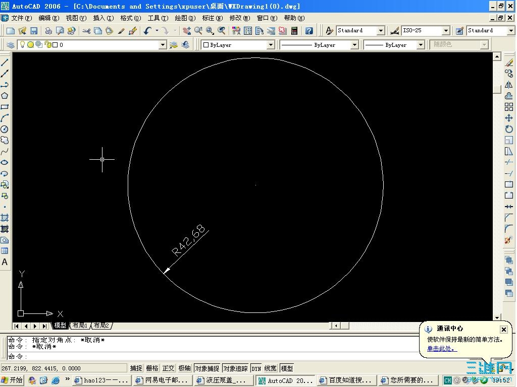

AutoCAD2006半径标注时如何让圆心到所标注的圆都有线 而不是只有一半线' b0 h" V/ A1 x; O% u: Y# C( a* {; K
9 D6 Q% e' P3 N+ k- i) {
不是像下图这样的. B7 {; U# N% N

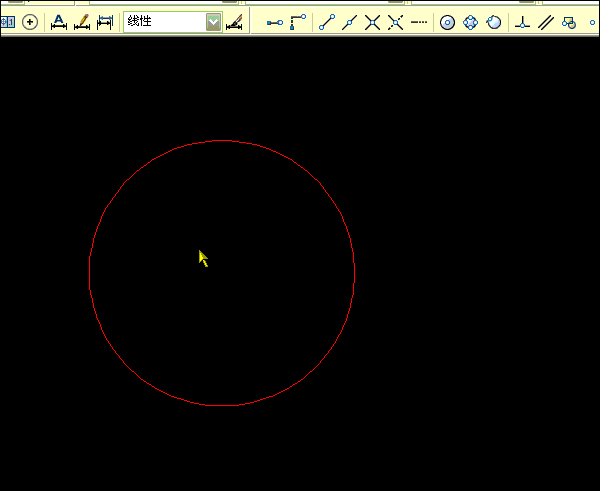

如果想在每次标半径时都有此效果,可以在当前标注样式下新建“半径标注”,将“调整选项”改为“文字”就可以了。
