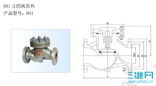

看二维图画三维图,这是一个升降式止回阀的图,要求画出其三维图,若不能照尺寸画,画出基本尺寸也行,但重要尺寸必须要对。并将其上传~

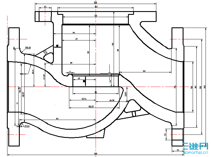

图片像素太小尺寸看不清建议上传CAD图。
 楼主| 发表于 2010-3-24 20:23:47 | 显示全部楼层 来自: 中国浙江金华
2# xuhongejo - N: w6 C5 N& u) P2 G
请问CAD图怎么上传啊?我上传不了
