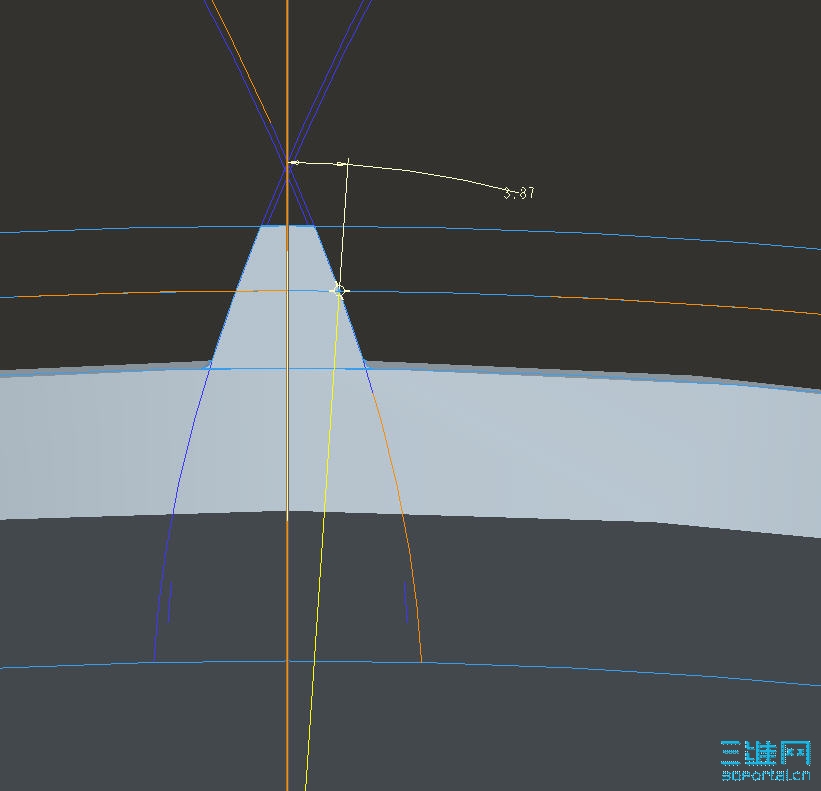

发表于 2010-3-23 21:31:17 | 显示全部楼层 |阅读模式 来自: 韩国
我在用PROE 画锥齿轮,先画出了一条渐开线,然后想要做的镜像把对应的另外一条也给做出来. 5 S9 d# O3 F+ A+ T7 |4 j
刚开始时用的是360/4/齿数, 后来发现这个计算是不对的,然后 看了别人的,公式是6 W1 c: X- e* v# l: `6 E
360*COS(DELTA)/(4*Z)+180*TAN(ALPHA)/PI-ALPHA0 J1 L6 k7 d1 u0 v6 o0 ~  L
其中z是齿数,ALPHA是压力角,DELTA是基圆圆锥角,这个公式好像是对的,但是看不懂是什么意思,那位能给解说一下
. d$ g! p' a# h. d; n  F* Y$ |6 c* X# `- O9 X- ?
我可能表达的不是很明确,可能看一下下面这个图会明白我要问的是什么内容.就是图中的这个角度是怎么计算的
