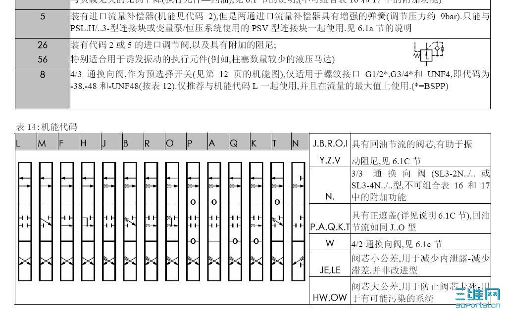

今天发现一个问题,为什么负载敏感多路阀A、B口中位都是闭死的?是不是设计原理上有什么特殊的要求?请高手解答!

发表于 2010-4-2 10:16:31 | 显示全部楼层 来自: 中国北京
不是的,这是HSWE样本资料中阀芯机能选型资料

发表于 2010-4-3 00:56:34 | 显示全部楼层 来自: 中国贵州毕节
负载敏感阀应该是中位是进油的P口堵死,而A、B口和T口有多种机能的。
发表于 2010-4-7 12:00:38 | 显示全部楼层 来自: 中国广西柳州
楼主说的意思主要是指P口的中位封闭吧。首先这样可以由单泵带多个执行油路,其次通过卸荷阀可以保持较低的待命压力,可以快速响应。

发表于 2010-7-23 20:01:12 | 显示全部楼层 来自: 中国湖北武汉
不一定,我们用的HAWE的负载敏感多路阀中位时,是P口闭,AB口和T口通,也就是所谓h型,别外7楼HSWE是哪出的?
