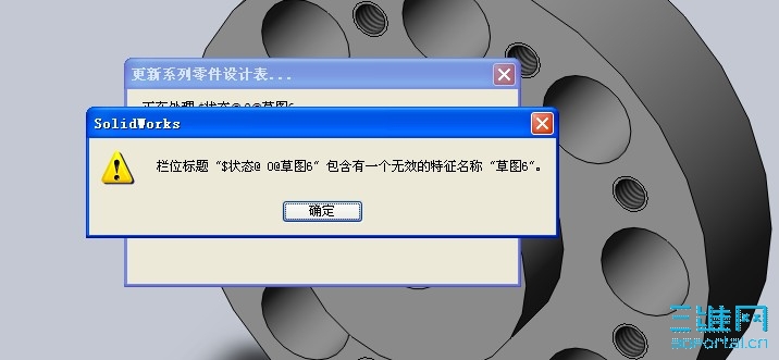

[求助] 零件生成系列零件设计表时,会出现一个(如图所示)怎么解决?
发表于 2010-3-24 02:31:15 | 显示全部楼层 |阅读模式 来自: 中国福建三明
QQ截图未命名.jpg , ~3 L* q* n1 F/ O0 [, Q
+ C6 Q9 r6 U+ ^4 V2 h8 V" V3 O8 v  b" O9 r: o# |
7 ~2 b! @5 h# e7 K9 ?+ ^1 }
请高手解决!
发表于 2010-3-24 08:06:34 | 显示全部楼层 来自: 中国江苏常州
在系列零件设计表里把对应的特征删掉试试
 楼主| 发表于 2010-3-24 11:53:21 | 显示全部楼层 来自: 中国福建三明
系列零件设计表里把对应的特征删除没有用。不知是什么问题?
发表于 2010-3-24 12:01:06 | 显示全部楼层 来自: 中国上海
把系列零件设计表里这一栏删了应该就可以了吧
 楼主| 发表于 2010-3-24 12:34:29 | 显示全部楼层 来自: 中国福建三明
把系列零件设计表里这一栏删了,再打开又有这个问题?
发表于 2010-3-24 14:41:12 | 显示全部楼层 来自: 中国河北保定
路过,学习学习
发表于 2010-3-24 15:56:48 | 显示全部楼层 来自: 中国浙江杭州
把零件发上来看看
发表于 2010-3-24 19:52:40 | 显示全部楼层 来自: 中国广东韶关
栏位标题里面的名称,你是不是修改了?
/ w1 J2 e2 A5 D那里是不能修改的。你要用自己的尺寸等名称,请添加一行,然后隐藏默认行。
