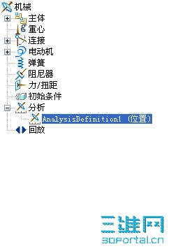

首先建立"分析"

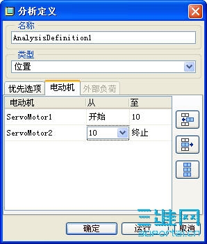

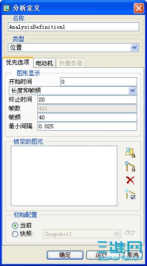

' A( T# v( a" D: F( {: l3 G假定总时间为20,电机1的作用时间为0~10,电机2的作用时间为10~20.按下图设置就行./ Z) e# i2 A6 t* e4 u
