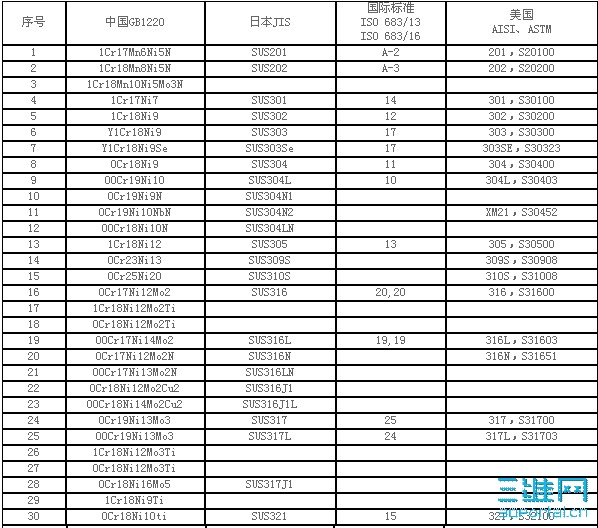

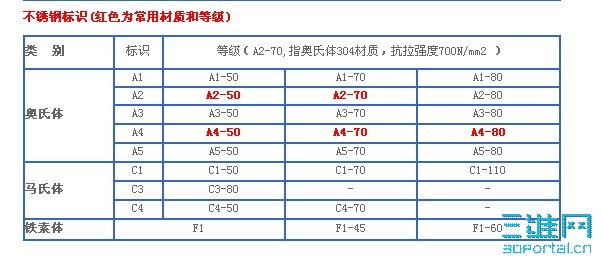

发表于 2010-3-24 15:26:36 | 显示全部楼层 来自: 中国江苏常州
看图一和二
$ n0 U( A% x& Y! ?& c; N, f不锈钢常用的就是304和316
' C; L: m; J% b看图三$ Q0 m5 D9 Z( N. z- B
多了去了
天际孤帆 + 2 鼓励交流
发表于 2010-3-24 15:32:03 | 显示全部楼层 来自: 中国江苏南京
常用304,相当于0Cr18Ni9
