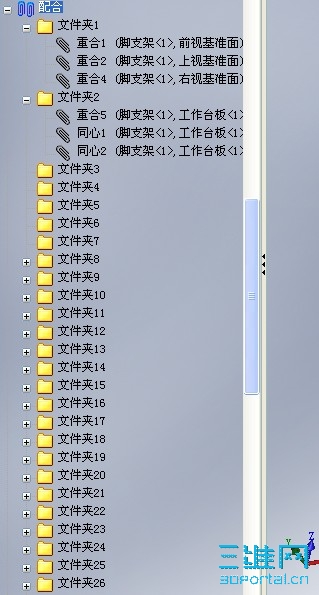

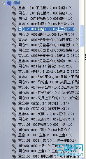

) H! S% P+ B$ E. q; G装配的时候
: g% p" w  c# ?# W( K4 z/ T" w1 u2 u% W6 R- d
配合关系显示成B图那样
% S+ T$ j1 ?! @- \* O$ R$ E2 k9 t( }! u2 u$ }1 f
能否转变成A图这样,不然修改等很麻烦啊!!!!

合在一起,一起右键删除,文件夹就全没了。

建立配合关系时把添加到文件夹复选框取消就行了。
