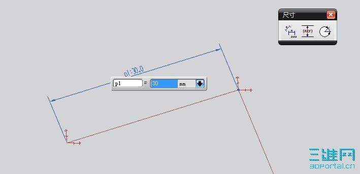

# d5 o- I5 {6 B如图,在新建的平面内做草图,但是在添加尺寸时草图的尺寸无法修改,只能显示约束前的长度。问题该怎么解决啊,请大侠帮忙,谢谢。

这怎么可能呢,既可以在标注时直接修改,也可以标注后双击该尺寸修改。但也有可能直线段已被完全约束,比如端点被固定在了某个元素上;打开约束对话框看看,把多余的约束去除掉就可以尺寸约束了

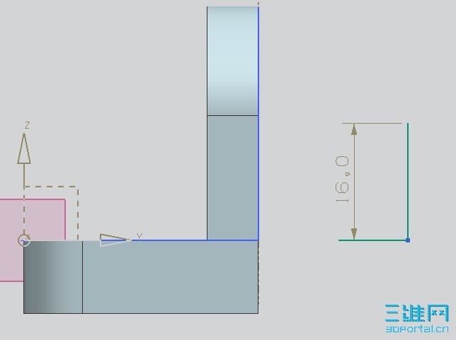

弄好了,谢谢。刚刚在添加尺寸时,尺寸颜色 直接就显示棕色的,就像图片中那样,而且双击无法修改。现在好了,不过没明白是怎么回事。
 楼主| 发表于 2010-3-24 11:06:45 | 显示全部楼层 来自: 中国辽宁本溪
原来是不小心点到了 参考尺寸 呵呵
