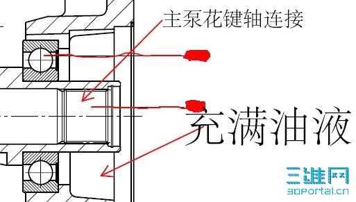

我这有一闭式液压系统,所用油泵为力士乐180主泵,主泵与动力机构连接如图所示:7 e" D6 C+ }1 q' {& C
故障现象:动力机构齿轮油泄露到主泵里  寻求解决方案  谢谢

更换密封件。
发表于 2010-3-26 08:55:34 | 显示全部楼层 来自: 中国上海
请联系力士乐是否能更换成双轴密封?查一下他们轴封的截面图,也许单,双密封结构是一样的,这样你只需要装一个密封圈就可以了。
发表于 2010-3-27 16:01:33 | 显示全部楼层 来自: 中国辽宁锦州
就只是泄露么?如果能用就继续用吧,不行就返力士乐修吧
发表于 2010-4-10 20:17:05 | 显示全部楼层 来自: 中国山东淄博
检查下你的动力机构的排气孔是是否堵了。
1 l  R1 `# b  h  k2 i* [更换液压泵骨架油封。3 R$ m: U0 I2 T, p9 t  L
如果油封盖有空间的话可以2个油封背靠背装。

更换密封,可以选用双向密封。
发表于 2010-4-24 22:53:03 | 显示全部楼层 来自: 中国北京
一般都是液压油到动力机构的,好歹泵的轴封能够承受3bar的压力
& n; q8 G2 e5 Z8 _. u" B看来真的可能是透气孔堵了,导致压力过高的
