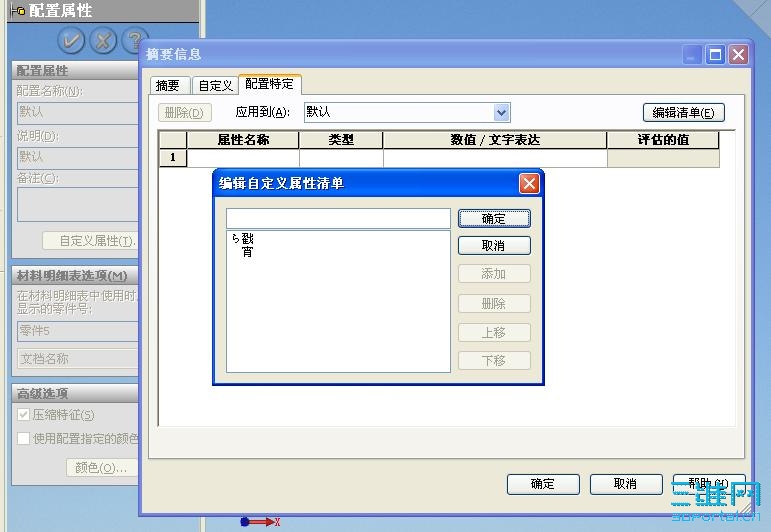

1 P9 r( n8 B/ D6 P我在做模板时,自定义属性时,出现乱码字符,请问怎么样解决?
" a) m: O, C! d! f( Q 01.jpg

你在最上面的文本栏输入你的属性名称,然后点右侧的添加按钮
7 r+ S/ a- _3 ^你的sw版本太老了,可以换一换了!
发表于 2010-3-24 15:25:41 | 显示全部楼层 来自: 中国辽宁沈阳
你在SW安装目录里找到properties.txt文件,编辑,去掉你说的乱码,加上你想要的属性名称,下次再启动sw就可以用了。

谢谢你们的帮助,问题已解决,我修改下系统的注册表就行了。
