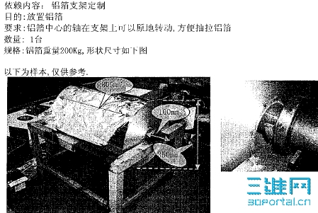

刚接触设计,对设计没有多少专业的概念。+ t: T+ @3 l) }6 s/ l3 f9 C
(一直在技术部绘图,科长给了我一个小的任务,算是一个测试吧,也是一个机会。请大家帮帮忙!)这是任务书, webqq_app.gif - _6 l' `6 \8 \: B; P8 }! t9 d
我自己做了下,附件的PDF中,请大家帮忙看看哪里有些问题,也请告知如何改正。谢谢

我觉得在固定架上做个半圆支架,然后转动轴两边各做一圈槽应该就可以了

首先谢谢你的回复,但是不是很清楚你所说的是如何。铝箔很重,客户想要用轴承。" J: v' \8 X8 |: g& Q

发表于 2010-3-24 15:30:37 | 显示全部楼层 来自: 中国江苏常州
看不大懂的
: `( N  ]1 u! C  p0 s* Q你的铝箔就那样耷拉着吗?
# N" l* e% ~( f# r, Y9 y怎么抽?1 |& o# G6 i2 X  F+ ~
又是如何放上去的啊?* l4 J6 s7 q+ S
一叠上面有几张啊?
发表于 2010-3-24 15:30:38 | 显示全部楼层 来自: 中国江苏南京
空心轴,中间端沿轴线开槽,用于装锡箔的起始段。
; u2 `( [$ r8 Z4 f3 b4 G# J轴伸出支架外延装把手。计算把手上的力,考虑是否需要装减速机。3 u% T' \9 Y) p% v- o
轴承建议还是要的,毕竟200KG,有轴承摇起来轻松点。

 楼主| 发表于 2010-3-24 15:41:36 | 显示全部楼层 来自: 中国上海
6# 千军一将 6 U! `. e9 Z, a  g
看不大懂的
$ F; b6 {9 c8 r* m: O你的铝箔就那样耷拉着吗?! S( I( {4 s+ U: `. m' I
怎么抽?* V4 }$ @2 a* M
又是如何放上去的啊?
4 n5 N6 D- n* k0 z一叠上面有几张啊?8 ]& F: N- ?4 C+ v- W
7 s& h) \* ?+ g8 y+ G
铝箔就那样,用手抽,我也不知道如何放上去,就是一个铝箔卷,重200KG

发表于 2010-3-24 16:51:10 | 显示全部楼层 来自: 中国江苏南京
这种支架我见过,好像是用于空调换热器加工时用的,铝箔要经常换。
  e' r& I5 L7 H: Q6 {9 g$ k个人觉得几个方面需要满足设计$ J% ^) L: `8 }. x- K% g
1.支架的强度 : y" ?$ r1 ^/ y& [5 f5 M4 m9 M- e# J
2.方便铝箔的替换 & T  k, R2 [0 X- z- E( n! C  e
3支架的同轴度9 i$ E) K9 v* T0 [, L, y7 {+ n7 f
个人愚见

发表于 2010-3-24 19:00:27 | 显示全部楼层 来自: 中国台湾
您那连座轴承用螺栓锁紧不好;工人没空在那锁螺栓;
! J& I( Y: D* s# k. O5 S% o您可在机架相对位置做用铁钣做一长方盒放时直接将连座轴承从上放下去4 p# _% t) t3 @
如用叉车或行车装钢卷时 不太建议用连座轴承  连座轴承用几次就会裂开
/ t8 i7 B/ ^+ Z另一端既然可用轴承这一端也没理由不可用。
发表于 2010-3-24 21:02:36 | 显示全部楼层 来自: 中国辽宁沈阳
我理解楼主就是要设计一套连带两侧支承,又方便装卸的“芯轴”。
1 b% E- e# t9 E# K9 @$ @  U    一般铝箔卷“芯部”都是自带“芯筒”的。你可相对“芯筒”配做一套“芯轴”。
# B- L- S1 p2 {" Y* d1 a    该“芯轴”组件含:一对儿用紧定螺钉固定在轴上的定心外锥面套(与“芯筒”相配的微小锥度即可),“背靠背”相对配用;一对儿深沟球轴承,它们与轴的配合设计成一侧紧(固定端),一侧松(装卸铝箔卷);一对儿开式轴承座(仅用下半圆轴承座即可,设计手册内有参考图)。
# v; b* \' o3 g5 x. ?% n    使用时,在其他处将“芯轴”穿入铝箔卷“芯筒”,靠紧固定端的外锥面套,敲入另一外锥面套紧定,套上松侧轴承,平吊起,直接将“芯轴”两侧的轴承落入支架上的下半圆轴承座即可。

发表于 2010-3-25 01:31:59 | 显示全部楼层 来自: 中国台湾
另外上端(前视图)可以不要用横梁(我们3~5吨的彩钢架都不用横梁,以避免括伤油漆面)。( U9 z3 i: @: H! X  p1 _3 p" M
架子(左右侧视图)可以做成正梯形(不要做方形)上端长度祇要够放轴承组再加一些预量就可以了。
