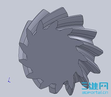

[讨论] GearTrax绘制的锥齿轮,有问题
发表于 2010-3-24 15:40:30 | 显示全部楼层 |阅读模式 来自: 中国山东济南
下面的截图是使用GearTrax10版生成的,参数是Z=13    a=20   m=1.25   ha =0.85 左旋35度

大家仔细看看,我们认为是有问题的,有兴趣的人可以试试,看看是不是也是这样,如果都这样,说明geartrax的齿形不能做装配

我用GearTrax09做的也是这样,很郁闷!

螺旋伞齿,就是这样的。楼主有看实物吗?
发表于 2010-7-9 09:53:33 | 显示全部楼层 来自: 中国浙江杭州
你要把背锥,面锥都画出来看着就正常了。

同意8楼的意见,参数一定要齐全,才能画出逼真的三维图形。
