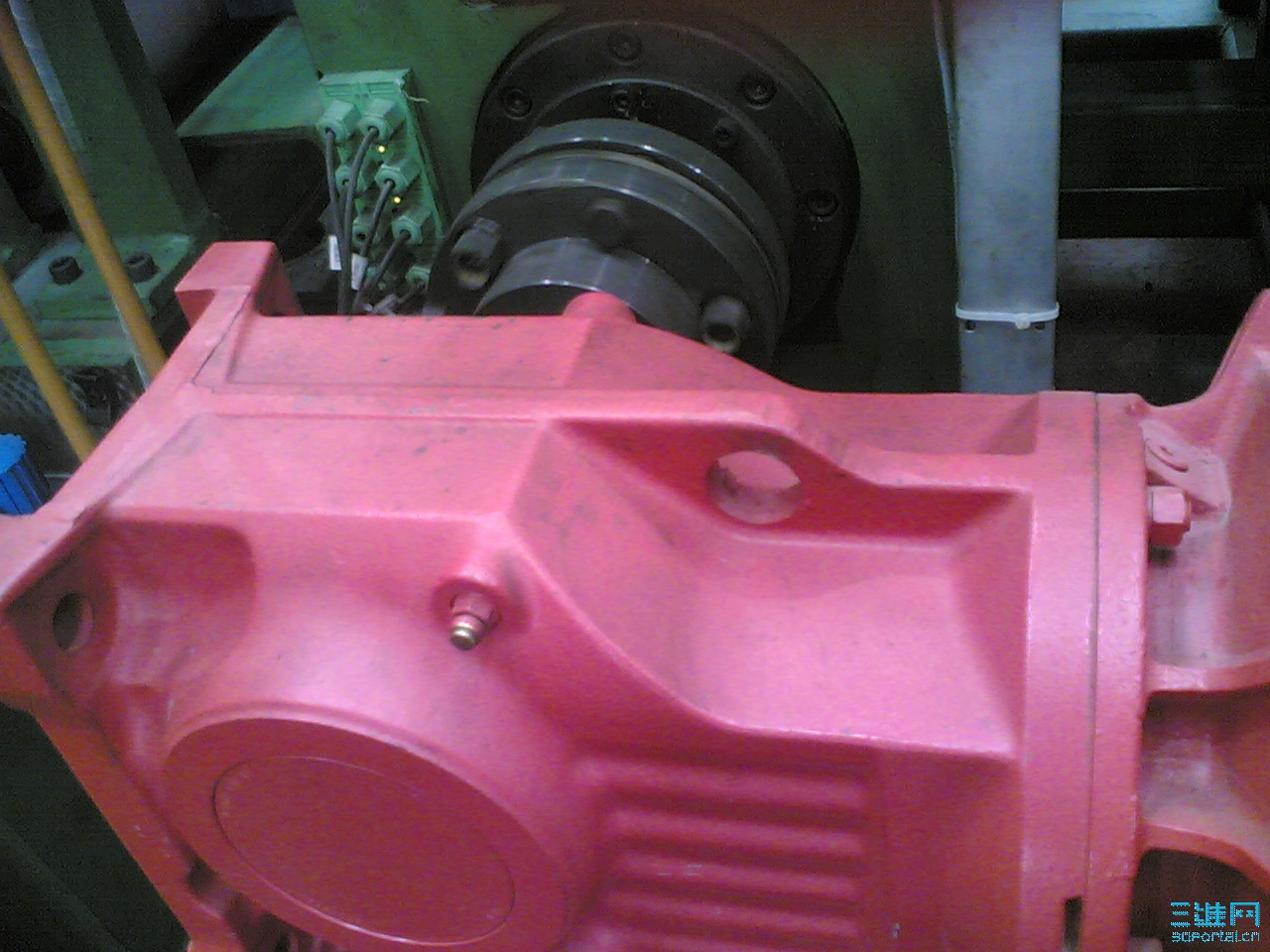

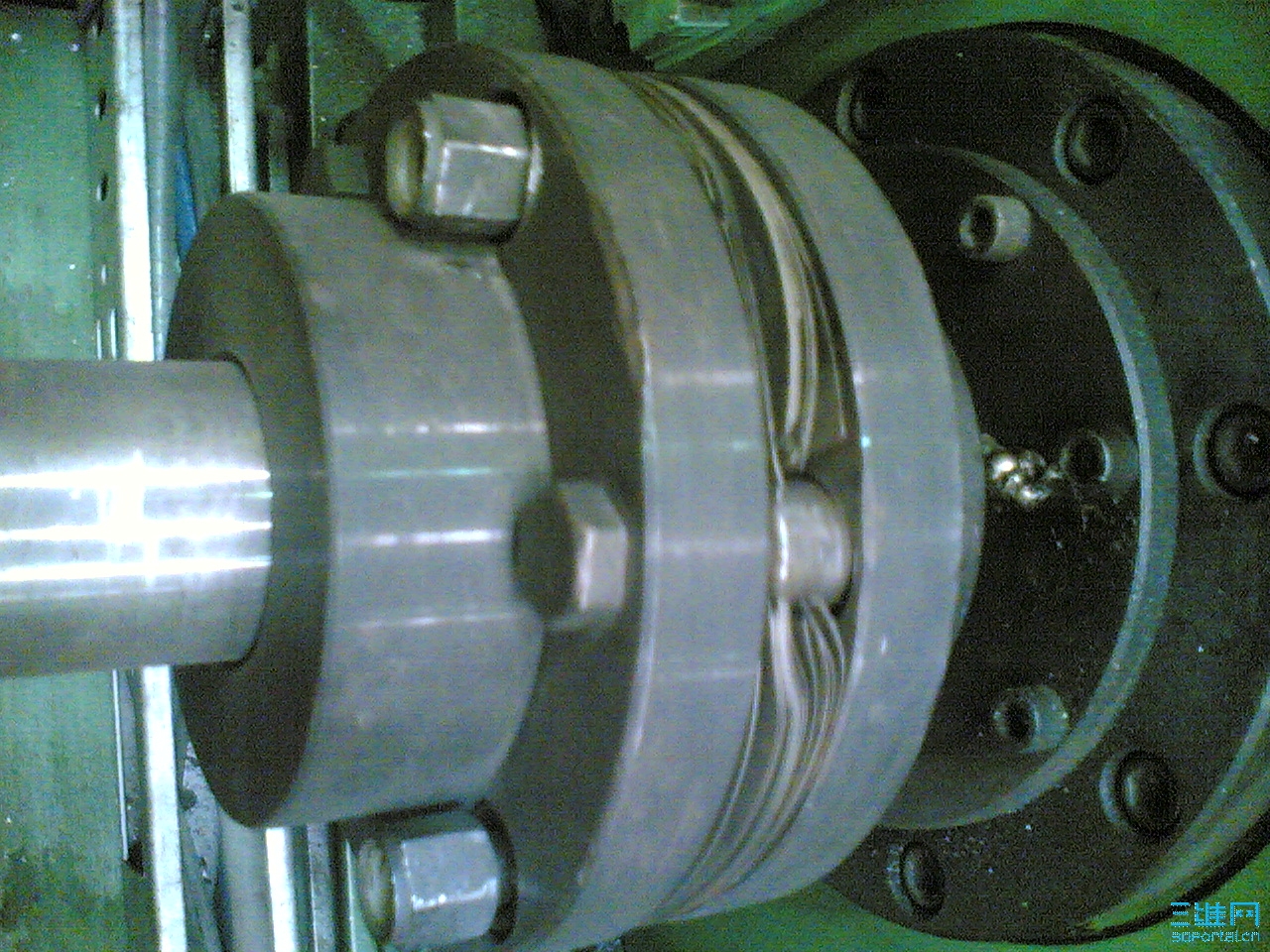

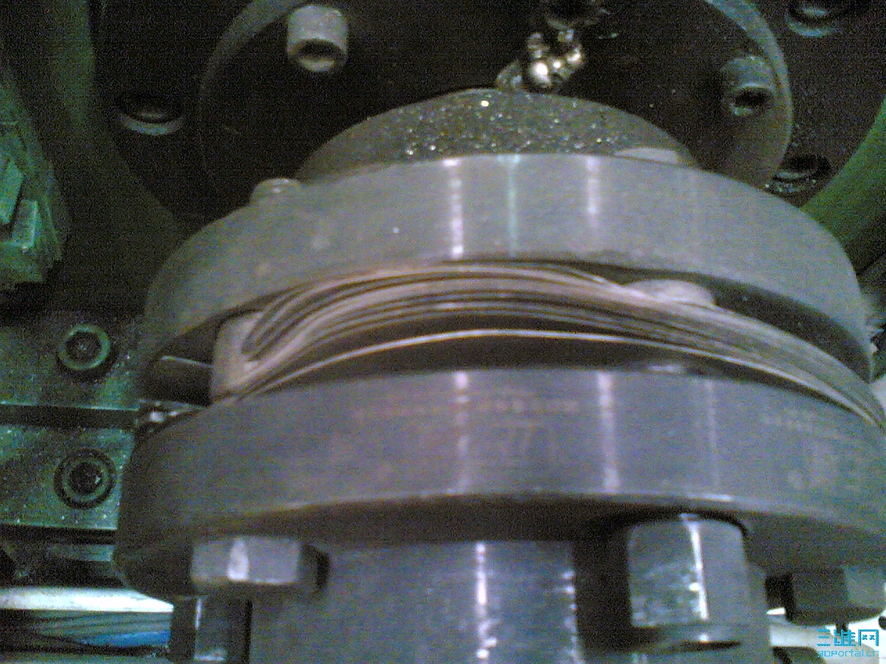

2 X8 E* Q$ S+ x$ O. a我公司减速机无论其功率大小,使用的挠性联轴器出现了一个普遍问题:里面的垫片都撕烂了,螺栓上的螺帽全部出现松动,有的甚至出现折断现象!请问这是不是减速机主轴与机床的主轴严重不同心所致(系机床厂家装配精度差所致)还是联轴器的质量不可靠?请问各位达人有没有好的解决办法?( y9 G2 z+ w/ g9 k% \
特别想问下:有没有其他的挠性联轴器可以替代这类产品?麻烦提供一下型号!希望定修时全部解决这些问题!2 A' S7 @' `7 L2 w
附图为功率较大的减速机:靠近减速机端得法兰出现松动,垫片严重损坏

1.找正跳动要求小于0.05mm(轴直径250以下);: Z- a- e( P; e; I9 @
2.选型可能偏小。
发表于 2010-3-26 16:04:05 | 显示全部楼层 来自: 中国北京
1. 膜片质量问题,疲劳强度不足;+ D+ i* W7 e" U1 {
2. 安装质量问题,一般要求膜片联轴器角度偏差小于0.3°9 W2 P4 m8 Z. A1 Z9 p5 K1 D
3. 产品选型问题,安全系数选取不足,对工况没有一个准确的判断。
