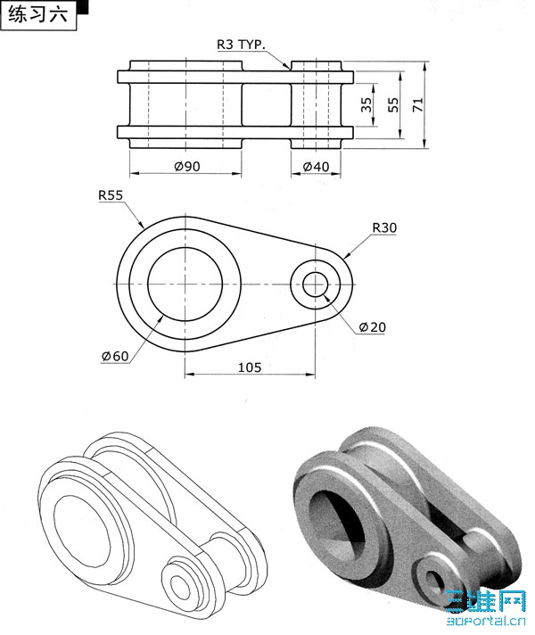

下图我用了三种类似的方法都可以画出,但我不知道哪一种是符合制图要求的,或者有另外的画法,请指点并更正一下,谢谢! 136_566789_3aee44dad623630.jpg lx012.prt.rar (236.84 KB, 下载次数: 5)

如果是供生产加工用的零件图,除了上述二维图外,还须有材料、数量、尺寸公差和形位公差、光洁度等级以及技术要求等项目。

我用的是拉伸后镜像
