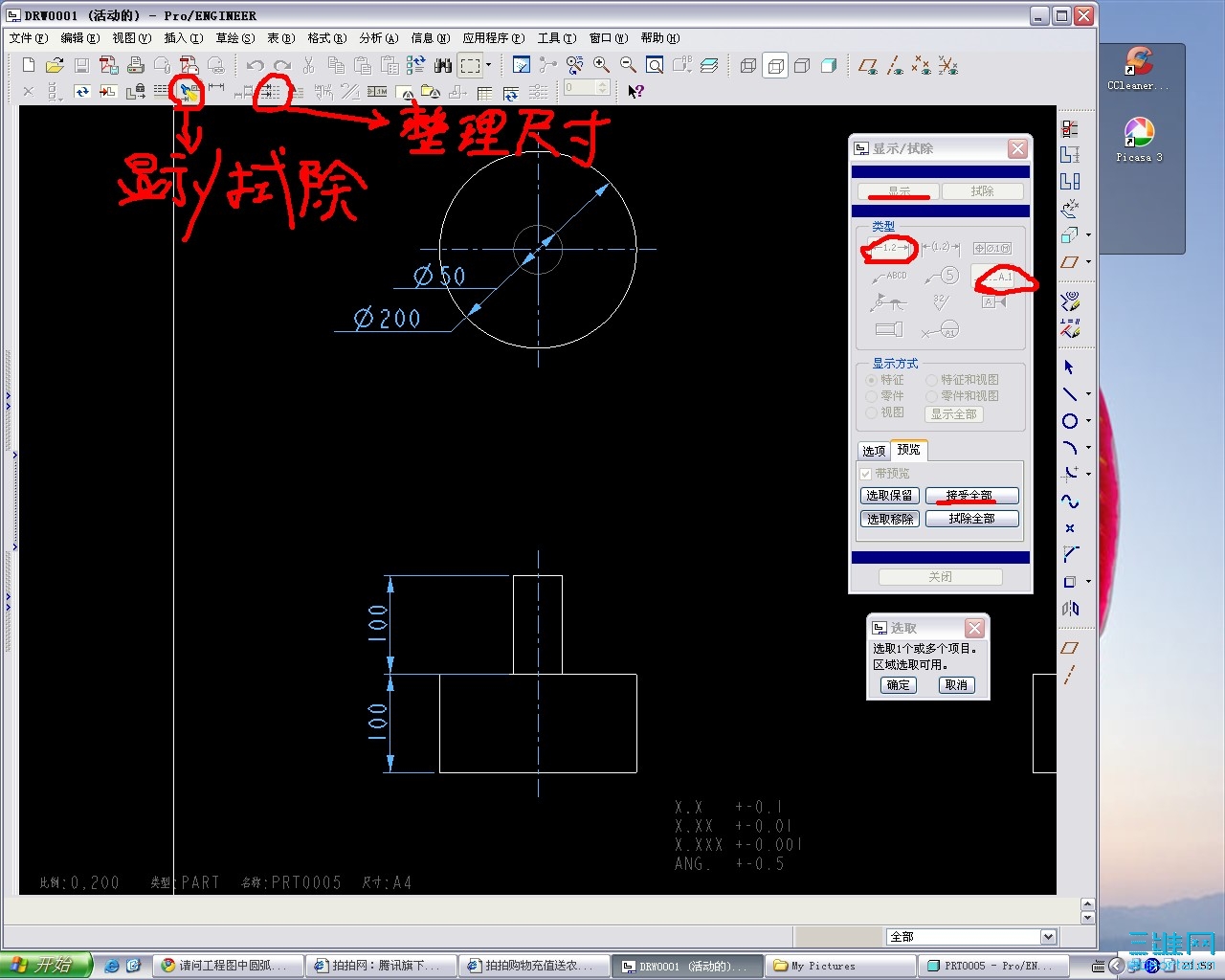

6 u# C3 _1 R  D+ s  n/ C请问工程图中圆弧中心线如何画?http://www.proewildfire.cn/attachments/month_1003/20100324_12bcef14243995b884fd42h88HQG88kp.jpg

, [) z* G4 V- `% X  F 1# wangzhenghua 如下图所示步骤即可自动标识出来。 PROE.jpg * J1 Z, B) D) K8 i! S
' W  q1 U) h( I. v
+ t: ~7 ?) z' V. J0 Q  B没空做动画,手边没工具,就给你说一下吧% ^0 x7 o% @2 M( ]
PROE的工程图有自动标注功能你不知道么?功能很强大,强大到我们中国人很少去用,当然也好多人在用。
# `4 g, a( Z6 h点开手电筒(就是显示/拭除工具)后,可以看到那么多的可以显示的项目,如上面说的”轴“工具。8 d9 B4 b7 t5 n. i7 S
, N. M% O4 A# A. q! J4 ?如果是新手的话,要明白这里的”显示“和”拭除“的含义:
' O  s: d6 l0 z1 ]即零件模型里的所有尺寸都附带在工程图中,默认的不显示而已,而这里的”显示“就是让这些模型尺寸显示出来,而”拭除“刚好相反,就是把显示的尺寸(中国叫标注)隐藏起来,(这些”显示“出来的东西是删除不了的,只能”拭除“=隐藏)& k7 Q* J, ^& X) {9 y
8 Y. [4 i$ C& J: z/ B+ a而在”显示/拭除“的窗口中,下面点亮(即发白色)的才会起效果,如果你把第一个代表标注尺寸的点亮了,再点最下面的“显示全部”,你会惊奇的发现,所有的尺寸全部帮你标注出来了。而且还有个工具,就是在显示/拭除图标的右边第四个是“整理尺寸”,能将你选取了的标注尺寸自动整理好。当然具体细节还要自己调整的。& S9 i( o6 W1 X% C& K
' o0 Q$ l* n% O* G, _
我经常用到这俩工具,希望新人能多多利用。# S$ A- G% E% D( o9 X1 e

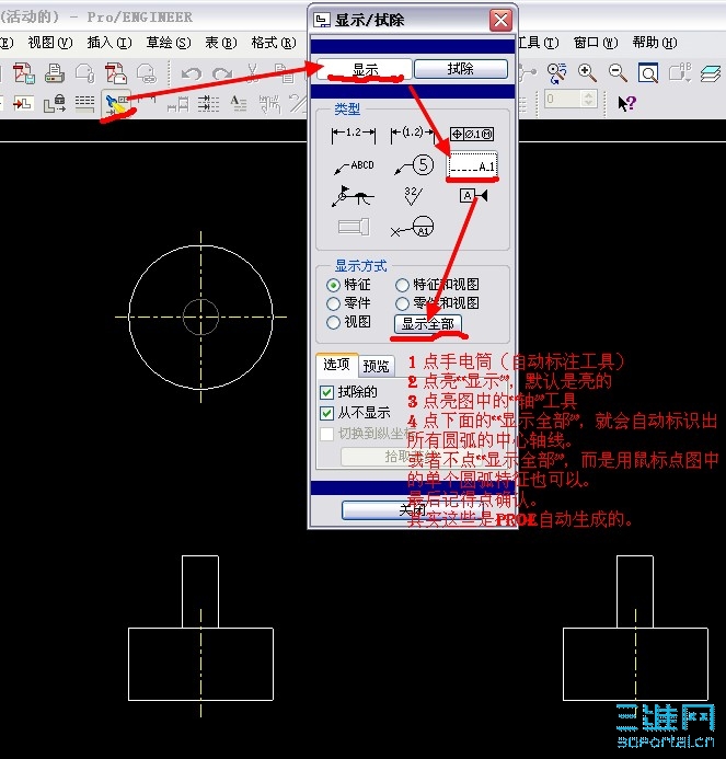

再上个自动标注(PROE里叫显示)的图
kevin_pcac + 3 应助
 楼主| 发表于 2010-3-25 08:08:37 | 显示全部楼层 来自: 中国江苏徐州
你们理解错了,我是指两个小圆中的部分圆弧中心线
