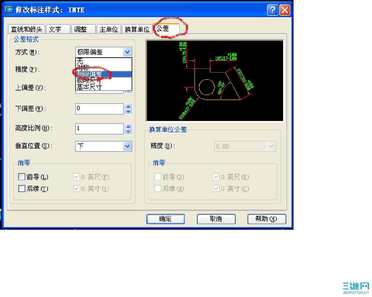

一般二次开发的软件都能直接带出公差的标注,我用的是07版的,没有经过二次开发的,请问高手,怎么在标注尺寸的时候标注公差?谢谢
发表于 2010-3-25 11:13:10 | 显示全部楼层 来自: 中国上海
输入命令D,回车,弹出对话框中选择修改>公差>公差格式>方式中选择你需要的公差类型。
