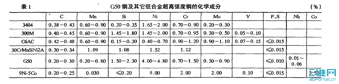

模具用钢G50,见一图纸上用的是这个材料,哪位介绍一下,来自哪个标准啊?
发表于 2010-3-25 14:55:04 | 显示全部楼层 来自: 中国江苏泰州
G50钢是我国自行设计研制的新型无钴高强高韧钢,属于低合金超高强度钢。
6 @5 u1 h! P  R成分如下:

# P2 C& v/ d+ K. R谢谢啊,能不能有详细点的资料啊?
  c: z5 F3 Q" G2 F" Z! a6 K' t用途和性能方面的?
